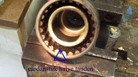

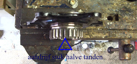

Martin hoe raad je het nou een week geleden overkwam het mij ook en wat dacht je dat het was .
de aandrijf stuk van mijn achterwiel was versleten ,maar dat was het ergste niet ook in het cardan was de uitvoerende spleen versleten
Beussie bracht weer eens een goede redding cardanstuk plus aandrijf stuk en alles is weer perfect.
dus heren met een 650 en 500 haal het achterwiel er af maak de aandrijf stuk goed schoon controlleer op dat deze niet is versleten ,maar beter is sleutel het aandrijfstuk er af ,motor in zijn versnelling plaats aandrijfstuk in het cardan en draai deze van links naar rechts er mag geen speling in zitten ,is dat wel het geval dan kijken wat versleten is en vernieuwen Ook bij de cx en en gl het zelfde ,schoonzoon was in Finland en daar draaide hij alles er af van de aandrijf stuk dat op het wiel vast zit ,geen een te krijgen daar dus in een vrachtwagen naar huis en ouwe-jan heeft daar een ander cardan en aandrijfstuk gemonteerd en de motor fiets draaid nu nog
zal vanavond een paar foto`s naar Frans opsturen kan zij deze er even opzetten
