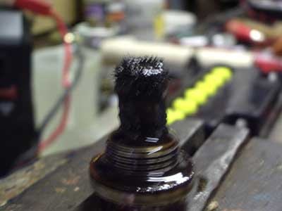

Marcel daarom als je de olie filter vernieuwd controlleer dan tussen de filter ribbels of daar geen glimmende stukjes ijzer -babets of brons zit .
Daarom adviseer ik iedereen koop een MAGNEET AFTAPSTOP voor deze problemen
De olie pomp daar de pomp gedeelte is van hart staal en verpulvert alles wat er door komt na het filter onder in het CARTER als je een magneet plug plaats komt daar geen ijzer meer door enkelt brons of babets van de lager schalen
ouwe-jan foto volgt van olie magneet
