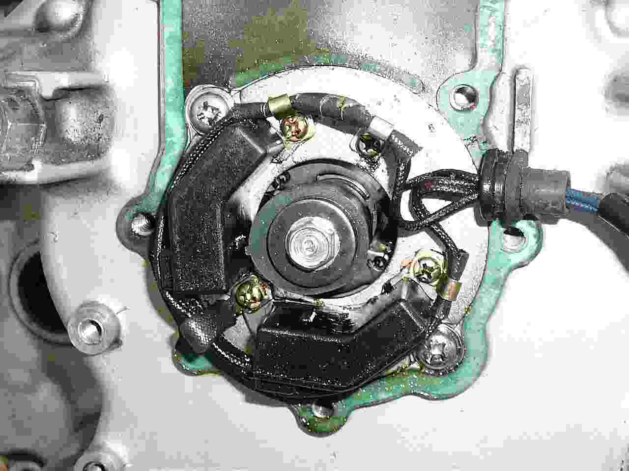

Ne enkele jaren inactiviteit merk ik dat mijn stator defekt is. Het blok is al uitgebouwd en de waterpomp-rotor is er ook af. Alle bouten van het achterdeksel zijn eruit en toch wil het achterdeksel niet verder dan 1 cm omhoog. Net of er ergens iets tegenstribbelt. Nu is mijn CX er één met een transistorontsteking en ik las ergens dat dan de ontsteekingsrotor er ook af moet zie foto). Maar als ik het bekijk zou die toch vlot door het gat in het deksel moeten gaan. Heeft iemand hier ervaring mee ? ? ?
PS : welk materiaal gebruik je best om het carterdeksel van de rest te "scheiden" ?
Bedankt,
Rupert
ontsteekpulsgever
ontsteekpulsgever

Het deksel zou los moeten komen als je alle boutjes los zijn. De magneten van het vliegwiel kunnen wat weerstand opleveren. Je kan het beste een kunststof hamer gebruiken om het deksel los te tikken. Vergeet het veertje van de schakelas niet.

Marcel en iedereen die het aanbelangt : bij een CX met transistor onsteking MOET je het vervroegings mechanisme demonteren. Anders gaat het ECHT niet . . .
