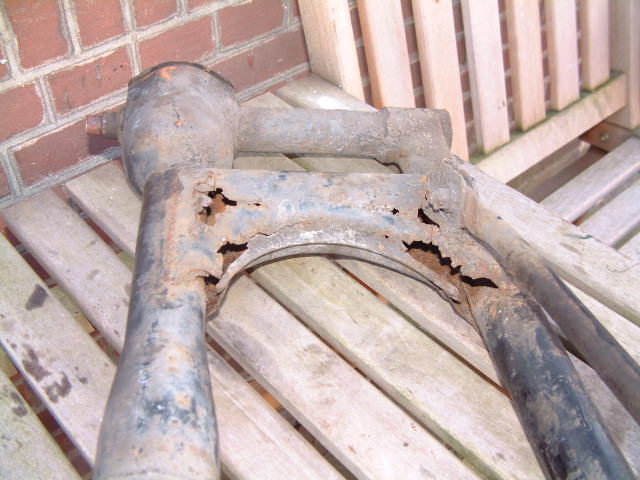

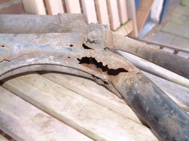

Heb gisteren bij Floris een achterbrug gekocht ter vervanging van degene waarvan jij nu de foto's krijgt. Floris vroeg of ik dit wilde doen. Graag natuurlijk. De goede brug zit er nu onder en hij rijdt weer in een rechte lijn. Zie bijgaande foto's en merk op dat beide "pijpen" ook helemaal doorgerot zijn. Had weleens slecht af kunnen lopen.....zeker met een van m'n dochters achterop.

Dammes

Da's inderdaad wel de meest slechte achterbrug die ik ooit heb gezien.
Meestal zijn ze alleen aan de linkerkant (jiffy kant) doorgerot en zelden aan de cardanas kant.
Het lijkt mij het eerste wat ze zou kunnen gaan merken is dat de bevestigingsstang van de achteremtrommel uitbreekt en de zaak achter vastslaat.
Dat het wiel als zodanig loskomt lijkt mij niet als eerste voor de hand liggend.
Maar het is goed om regelmatig de achterbrug op roest te controleren. En als je (nog) een goede achterbrug hebt conserveer hem dan.
Zelf heb ik dat gedaan door bovenin de 'doos' een gat (6 mm) te boren en door flink schudden de rommel (meestal is dat heel fijn zand) in die doos los te maken en door dat gat te verwijderen. Daarna de openingen van de doos op beide vorken dicht kitten, flink (gebruikte -lekker zuur- motor)olie door het 6 mm gat gieten en met een stop het gat afdichten.
In ieder geval bij mijn woon-werk CX (die ik uiteraard toch ook maar even voor de zekerheid heb geinspecteerd nav dit nare verhaal) helpt het uitstekend en na al die jaren in weer/wind/regen/sneeuw/pekel nog geen roestspatje te bekennen.

Een vriend van mij zakte paar jaar geleden door de volledig doorgerotte achterbrug van zijn custom. Wat er gebeurde? De aandrijfas werd uit de achteroverbrenging bij het achterwiel getrokken. Finaal door de borging heen! Gebeurde gelukkig bij het wegrijden. Heb de mijne direct onder handen genomen: naden dicht laten lassen, gaatje onderin geboord, het hele zaakje vol tectiel laten lopen en uit laten druppen. Volgens mij maak ik niet meer mee dat deze doorrot (hoop ik...).
