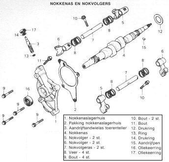

#10 | Geplaatst: 18 april 2011 20:42
Ik neem aan dat je schroefje nr 11 bedoelt?
Als je radiator en ventilator al weg zijn, moet je er bij kunnen. Dan moet dat boutje toch los kunnen. Schoonmaken,(zand en vuil weg) inspuiten met kruipolie en een goed passende sleutel erop zetten. Desnoods een klein tikje op de kop (schrikken).Niet te hard, want het is maar aluminium en dat kan zo afbreken.
Ik zou dat eerst proberen voor ik het nokkenas dekseltje zou losmaken.
Succes, Marcel.
Schrijver zkhmcknol
#11 | Geplaatst: 18 april 2011 21:21
Dankjewel voor de reactie Mast maar ik ben vergeten te vermelden dat het een kruisschroefje is in plaats van een boutje.
Ik kan niet genoeg druk op de schroef daar ter plekke uitoefenen om de schroevendraaier op de schroef te houden zodat deze los komt
