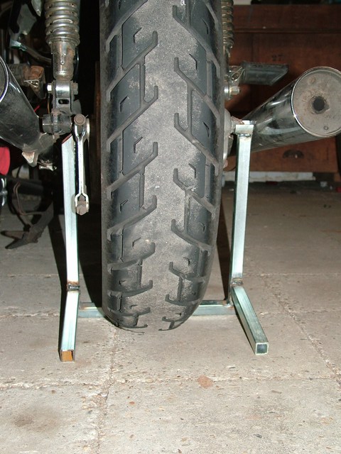

#7 | Geplaatst: 10 juni 2008 10:22 | Aangepast door: Erik1
Mischien is dit wel een oplossing voor je Richard, Want wat er niet op zit, roest er ook niet af ;-)
http://www.vanengelenhoven.net/CX500_bestanden/image118.jpg
Wel even oeffenen met opbokken.
