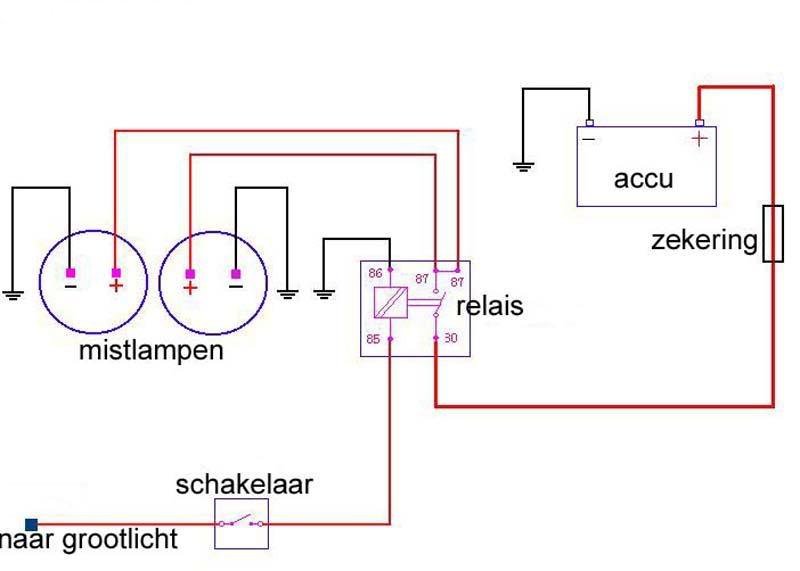

Is er een aansluitshema voor verstralers aan te sluiten?
Wat voor relais moet je gebruiken en hoe(aan te sluiten)?
Schrijver Lemmy
#10 | Geplaatst: 13 feb. 2011 20:24 | Aangepast door: Lemmy
een plaatje zegt meer....
Een relais kun je gewoon bij de autoshop halen.
Relais
Relais

#11 | Geplaatst: 14 feb. 2011 06:41
Bedankt!
