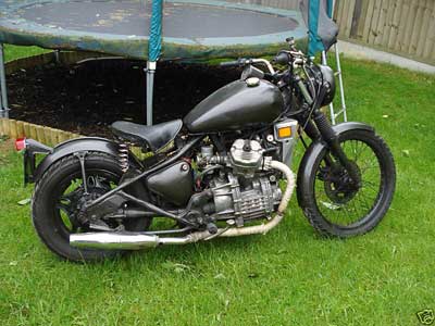

Misschien een optie:
#5 | Geplaatst: 7 jan. 2009 22:47
Of zo:
bobber
Of zo:
vaste achterkant

#7 | Geplaatst: 19 jan. 2009 21:58
Hallo,
Heb ook het idee om de achtervering weg te laten. Heb al een zadel met veren gemonteerd, we zullen zien hoe dat straks met rijden gaat. Hou met je spatbord wel rekening met het feit dat de achterband ong 1,5 cm zal groeien tijdens het rijden dus hou genoeg ruimte met je achterspatbord.
Heb je al een geschikt achterspatbord gevonden? ben ik nog naar op zoek.
