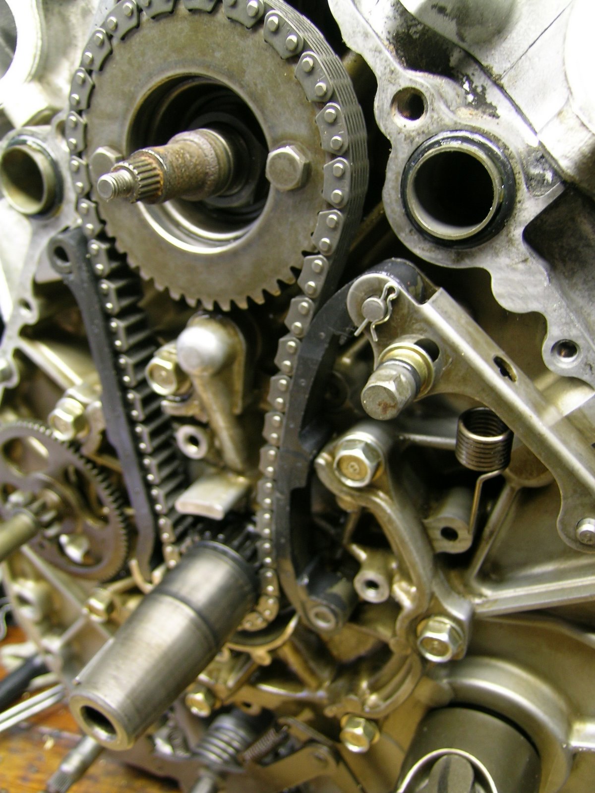

#13 | Geplaatst: 21 maart 2009 19:27 | Aangepast door: MAST
Ik vrees dat je aan een andere nokkenas toe bent. En een nieuwe/andere waterpompwaaier met een nieuwe keramische keerring en de benodigde ringen.
Je nokkenasuiteinde hoort er ongeveer uit te zien als op onderstaande foto.
waterpomp

#15 | Geplaatst: 22 maart 2009 16:47
Hmm, die nokkenas lijkt mee te vallen.
Zou je alleen een andere waterpomp waaier moeten scoren.
Marcel. (bij CMSnl voor 35,- ex btw, ex verzenden....)
