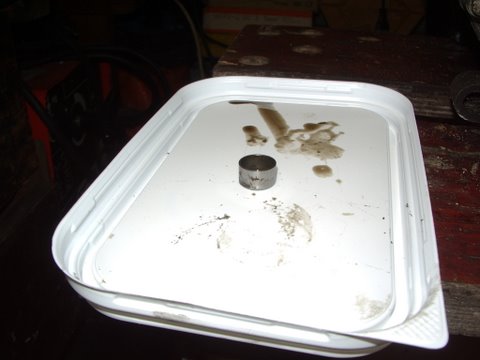

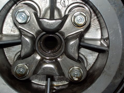

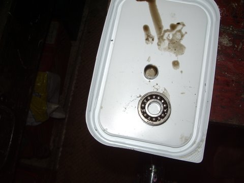

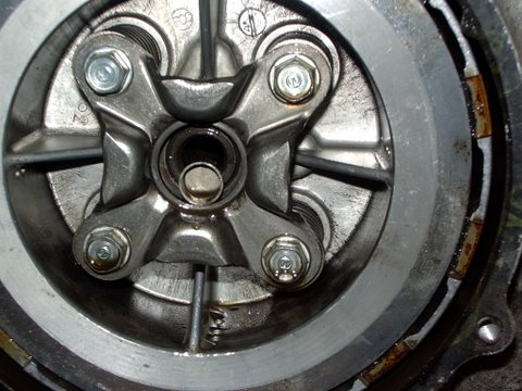

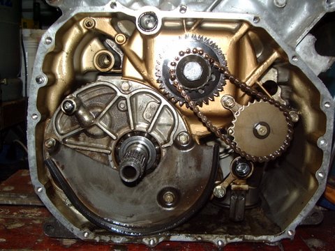

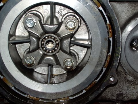

Weetje wat mij laast is overkomen bij het zelfde probleem
Nou zult uw zegen die ouwe heeft weer wat .
nou hier dan het verhaal en de foto`s komen er bij
Drukgroep deksel gedemonteerd
daar mankeerde niets aan
Kijk door het lagertje van het drukstuk en zie iets glimmen nog niet wetende wat dat was
Drukstuk verwijderd en daar valt een afdicht dopje in de olie opval bak
Dus de oplossing van mijn probleem was gevonden ,en toen waar komt dat afdicht dopje nou van daan ,in de ingaande as is een olie kanaal geboord om de tandwiel lagers van olie te voorzien en deze moet dan afgsloten worden
Maar ja op een of andere duisteren mannier was deze prop zo zou ik het maar noemen er UIT gekomen en precies tussn het Drukstuk en de uit einde van de as gekomen
En de koppeling kon niet meer ingedrukt worden
Zo zie je maar dat er van alles kan gebeuren met onze Honda CX motoren
O.J.
