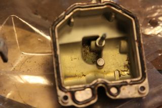

als bijlage een plaatje van een vlotterbakje.
de sproeiers zaten ook gedeeltelijk dicht.
bovendien was de weerstand in de bougiekappen door verroeste veertjes te hoog.
je zwager Michel heeft de benzinetank 'ververst'.
je motor loopt!
groet, theo
