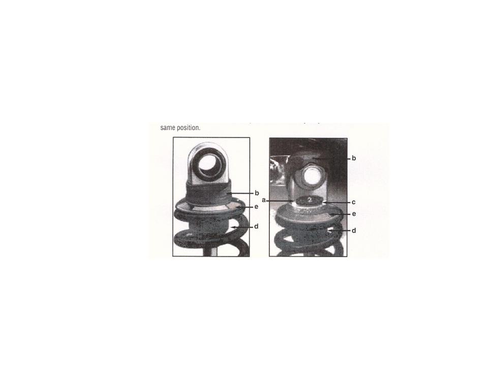

Wie heeft een tip hoe ik de demping van mijn KONI 7610-1412 aan de bovenkant van de schokbreer kan instellen? Ik ben bekend met de drie standen voor de veerspanning aan de onderkant. Het zou allemaal met de blote hand moeten kunnen, maar ik heb geen idee waar ik aan moet draaien. Ik zie alleen maar een metalen schijf met uitsparing en de tekst KONI zonder de vier standen.

Aan de bovenkant kun je niets instellen
alleen de onderste bus is in 3 standen instelbaar met een haaksleutel
de bovenste schijf waar jij over praat is de bevestigings deksel
als je de veer spant met veerspanners kun je deze deksel er af schuiven >> daarna de veerspanners voorzichtig los draaien en op die manier kun je de schokbreker demonteren om te spuiten of zo verder kun je daar weinig mee denk ik

Beste Arnold en OJ, ik zie ook bij jullie twee meningen (ja en nee) en dat is nu ook precies mijn probleempje. Volgens de site van IKONshocks zou ik mijn type schokbreker wel aan de bovenkant met vier standen moeten kunnen instellen, maar ik heb geen idee hoe.

En zo komt er een einde aan de verwarring. De KONI-informatie is onjuist (ikonshocks) en er zijn voor dit type geen extra verstelmogelijkheden voor de demper (bovenaan) naast die voor de veer (onderaan). OJ gaat hier naar KONI nog een berichte aan wijden. En zo was het weer een leuke zondagmiddag met KONI en de Tourmalet.

Je gelooft het niet maar er zit toch nog een stelschijfje voor de demper verstopt onder de rubber afdekring bij het bovenste oog.
Ik heb de beschrijving als bijlage gevoegd en vandaag heb ik de demper bovenaan op standje 3 gesteld en de veer onder in de middenstand. Ongelooflijk maar waar en het werkt ook nog prima. Kortom; de beschrijving klopt toch en ik ben weer een ervaring rijker.

Je gelooft het niet maar er zit toch nog een stelschijfje verstopt onder het rubber bij bovenste oog. Ik heb de beschrijving als bijlage gevoegd en vandaag heb ik de demper bovenaan op standje 3 gesteld en de veer onder in de middenstand 2. Ongelooflijk maar waar en het werkt ook nog prima. Kortom; de beschrijving klopt toch en ik ben weer een ervaring rijker.
Misschien ook nog leuk voor de nog onwetende KONI eigenaren. Dank voor het meedenken en kijken!

Erwin naar de werkplaats geweest en ja hoor daar was het beruchte schijfje bij de vier die ik had staan stonden op een en maar op drie gezet
