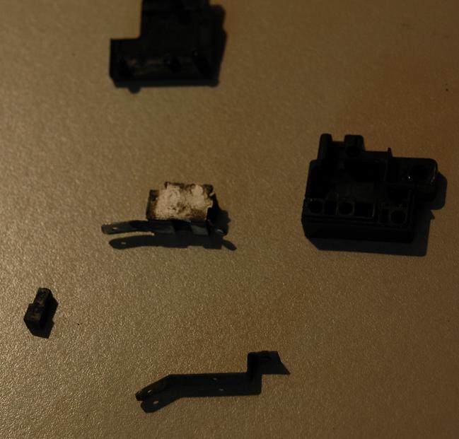

OK, die schakelaar doet het niet.
Dus even googelen, bij CMSNL, staat er dit:
Well if this is broken, you can't fix it! You have to buy a new one, but at least when you buy on line at CMS, the part is affordable and will be delivered promptly!
Moet je niet tegen mij zeggen! 18.00 euro vind ik niet "affordable" en als ze zeggen dat je het niet kan maken, dan ga ik ervoor!
Als je de schakelaar goed bekijkt zie je drie plaatsen waar je schroefjes zou verwachten, gewoon losboren met 2,5 mm boortje, zoals met popnagels.
Nu gaat de schakelaar eenvoudig uitelkaar, en kan je de kontaktjes schoonmaken met waterproof schuurpapier. Weer dict maken, met soldeerbout weer verzegelen, en die gaat weer 25 jaar mee! remlichtschakelaar

wel fritz je hebt volkomen gelijk als ze 18 euro een normale prijs vinden.
ik heb dit probleem zelf vorig jaar gehad, een nieuwe koste mij 7,95 bij louis duitsland oftewel motorzoom in utrecht.
je eigen oplossing is natuurlijk nog beter en goedkoper.
