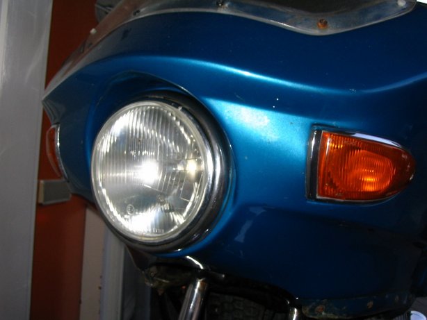

#10 | Geplaatst: 16 sept. 2009 19:41 | Aangepast door: deaffy
Hallo,
bij deze een foto van de kuip,
heb het idee dat de oplossing om de voorlamp te vervangen er nog niet bij zit....
Schrijver Lemmy
#11 | Geplaatst: 16 sept. 2009 22:44 | Aangepast door: Lemmy
Deze kuip dus. Betreft een Rickman Polaris.
Schrijver Lemmy
#12 | Geplaatst: 16 sept. 2009 22:53
Ik heb bij mijn moeder nog zo'n kuip op zolder liggen (al veeele jaren). Dus hoe dat met die koplamp precies zit weet ik zo ff niet, maar bij mijn kuip mist die ring. Kun je die misschien er zo af 'wrikken'? (aangezien je de ring blijkbaar wel rond kunt draaien zit ie niet met boutjes vast). Het zou dus kunnen dat de ring simpelweg over de behuizing geklemd zit en dus ook zonder iets los te draaien verwijderd kan worden.

#14 | Geplaatst: 10 okt. 2009 10:28
Hoi, ben er eindelijk achter!
ik heb de zilveren verchroomde ring met de klok meegedraaid (met gezicht naar koiplamp) tot ie niet meer verder kan, daarna valt de ring er zo af,
dan kun je de 2 schroefjes losdraaien van weer een ring, dan kun je de lamp eruithalen en verwisselen, daarna alles weer terug en buitenste ring tegen de klok indraaien tot merkpuntjes buitenste ring en binnenring overeenkomen.....helaas doet het groot licht het nu nog niet!! maar ja gebruik ik toch (bijna) nooit, maar nu kan ik de lamp wel eenvoudig verwisselen mocht hij het onderweg begeven, heb altijd reserve lamp bij, want heb eens zonder voorlicht gestaan snachts en dat is echt geen pretje!!
