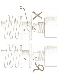

mooi zo Andre, viel het achteraf nog mee met de 'schade'. gelukkig was O.J. er om je te helpen.
ik vond op de silverwing-site nog een tekening van Marco over jouw probleem. ik hoop dat hij me toestaat een kopie van de tekening hier te laten zien.
groetjes, theoj

Die tkening moet volgen mij ook hier te vinden zijn op deze site,
http://www.hondacx500.nl/html/verslag_marco_kleppen.html
Kijk hier maar eens op.

klopt Marco, alleen had ik er blijkbaar overheen gelezen.
groetjes, theoj
#5 | Geplaatst: 25 sept. 2009 19:03 | Aangepast door: marcobecker
Geeft niet, er staat ook zo veel, ook ik kan soms dingen niet vinden op de site. Trouwens, de tekening heb ik zelf gemaakt. Grappig dat het nu zo terug komt in een bericht.
