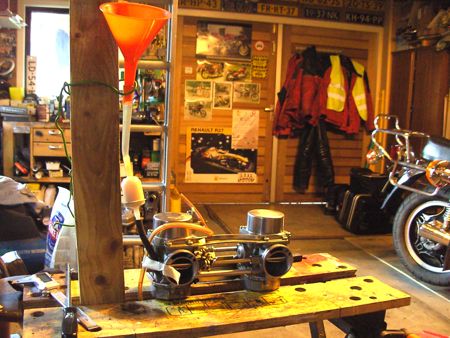

je verhaal lijkt erg op wat ik eerder had.
uiteindelijk bleek het toch aan de carburateurs te liggen.
naalden vervangen, die zaten 'losjes' in de schuiven! en de vlotters opnieuw afgesteld. (kan bij jouw setje niet, geloof ik)
O.J. ontdekte dat op S.J.K.
succes, ik ben benieuwd wat er bij jou a/d hand is.
groet, theo.
slangetje a/d aftappijp om de vlotterhoogte te contr.

Bij Theo zat inderdaad 1 naald erg los. Tijdens een workshop carburateur schoonmaken op SJK heeft OJ laten zien waar de fout zat. "Gewoon" even uit de losse pols.....
Dat de fout in de carbs zat werd vastgesteld door remmenreiniger in de luchtinlaat te spuiten. Toen wisten we waar we de fout moesten zoeken.
