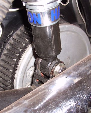

Hallo,
Ik heb een 1 jaar oude set Hagons op de kop kunnen tikken voor een redelijk bedrag. Mooi denk ik, dat wordt naar Spanje met een strakke vering.
Vandaag is het mooi weer, dus ik denk: laat ik de Hagon veren er eens onder doen.
Uitlaatpijpen los, oude Koni's uit '91 eraf, en dan past het niet. De bevestigings ogen van deze Hagons zijn ong. twee millimeter dunner dan de maat van de Koni's , dus er is een hoop ruimte waar het ophangoog aan de achterbrug komt.
En dan denk ik: Huh???
Is dit juist? Hoor ik hier vulringen te gebruiken? Of heb ik de verkeerde veren? Ze kwamen van een CX-a af, zoveel weet ik zeker. Maar of ze daar 'netjes' hebben gezeten ?
Wie het weet mag het zeggen.
Voorlopig zit het 'oude' spul er weer onder. Beter een wat oudere vering dan geen vering....
Hans,

Hoi Hans,
Volgens mij zit er aan één kant een vulring, aan de kant van de cardan niet.
gr Jos

Hoi Hans,
die schokbrekers zijn ongetwijfeld niet speciaal voor de CX gemaakt, maar voor -laten we zeggen- een bepaalde gewichtsklasse en een bepaalde lengte van de schokbreker zelf. Aanpassen op de diameter van de bouten dan met busjes, verschillende diameters worden meegeleverd. De maat van bout en bus moet wel gelijk zijn anders draagt de zaak niet goed en dat zou gevaarlijk kunnen worden.
Pas maken in de breedte met vulringen, zodanig dat ze niet wringen, en zo dicht mogelijk naar het frame, dus ringen bij voorkeur aan de buitenkant toevoegen.
Probeer liever niet de rubber bussen uit de ogen van de schokbrekers te halen, die zitten erg vast en je krijgt ze er niet goed terug in.
succes, Frans

Hans, ik heb even bij mijn hagons gekeken en ik zag dat ik ook een vulring bij de achterbrugophanging gebruikt heb.
schijnbaar heb je toch de goede dempers hoor.
groet, theoj

Wel,
Met hulp van een vulring, geplaats aan de buitenzijde van de schokbreker, binnen in de bevestiging (snap je het nog? mooi! ) is het gelukt.
De linker schokbreker paste netjes, de rechter, en dat had ik al gemerkt bij het terugplaatsen van de 'oude' Koni's , heeft een millimetertje extra nodig, in de hoogte. Net alsof de ruimte tussen de twee ophangpunten minder is als aan de linker kant. Moet ik binnenkort maar eens opmeten.
Maar het ziet er wel weer netjes uit !
( moet nog proefritje maken )
