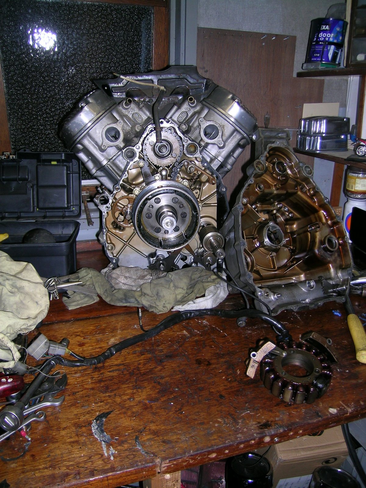

startkoppeling zit in het vliegwiel van de generator
Rij je te lang door, dan kan er gebeuren wat je op de foto ziet.
startkoppeling CX650E

De startmotor heeft een klein tandwiel, dat drijft een ander tandwiel aan, (links naast de rotor op de foto /of nr 2 op de tekening) Dat tandwiel drijft een groter tandwiel aan. (nr 4 op de tekening) Normaal draait het vrij, alleen als de startmotor de tandwielen aandrijft, zorgen de rolletjes en de veertjes ervoor dat de rotor (en de krukas) gaan draaien.
Ik hoop dat ik het zo goed heb uitgelegd.
Het blok moet uit het frame, en het achterdeksel moet eraf. Als dat toch open ligt, kijk gelijk naar de distributieketting en de spanner. De waterpompseal kan je beter meteen ook vervangen.
(de foto van het blok is van een CX500, maar voor de startkoppeling maakt dat niet uit.)
CX500 blok achterdeksel eraf
