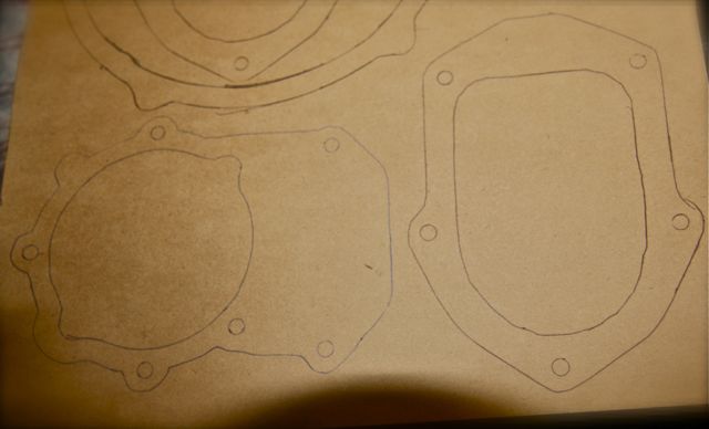

PS 2. Ik bemerkte dat er een teutje boven aan het deksel van mijn gevers zit.
teutje
Ik kon me even niet meer herinneren wat voor darmpje er aan hong ? Is dit gewoon carter ontluchting ?
want mijn nieuwe pakking is ook enigzins anders. de oude zorgt ervoor dat de 2 kamers boven en onder zowat gescheiden zijn en de nieuwe pakking heeft dit niet. :-s

hoi Bastiaan,
wat betreft de spanners: de meeste ellende komt omdat ze afbreken op de punten waar de metalen delen in het kunststof deel gegoten zit.
op het 'tuutje' hoort zoals je zelf al dacht een slang voor de carterontluchting.
heb je wel de goeie pakking voor dat kleine dekseltje?
bijgaand op mijn foto links de pakking zoals hij er voor de 500E uit zou moeten zien. rechts eentje voor een 'gewone' cx500.
groetjes, theoj
pakkingen
pakkingen

ja ok dan klopt de pakking wel, dus de kettingspanners worden meer vervangen op leeftijd dan op slijtage als ik het goed begrijp.
