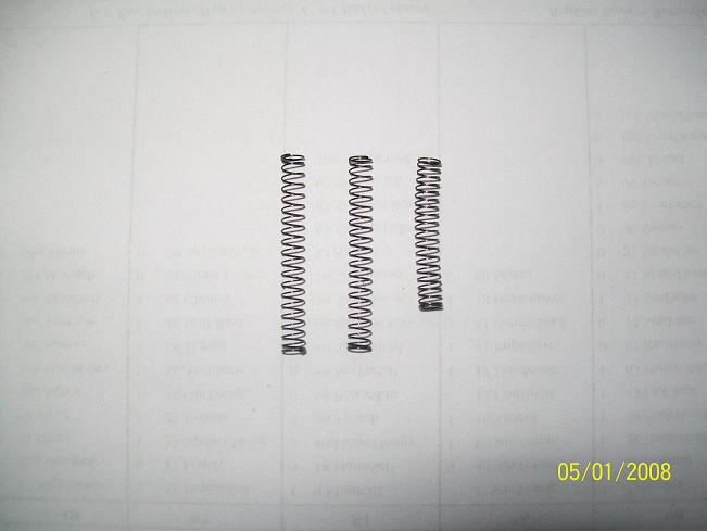

ik heb mijn startkoppeling uit elkaar
liggen omdat hij doorslaat
ik kijk goed naar de onderdelen en wat ziet ik dat 1 veertjes een halve cm
korter is dan de andere twee
zou dat het euvel zijn van het doorslaan
dat het veertje het rollertje niet goed aan drukt
gr leo
veertjes startkoppeling
#2 | Geplaatst: 20 maart 2010 08:54 | Aangepast door: marcobecker
Ja dat klopt. Alle drie de rollen moeten gelijkmatig samen werken om het geheel in het midden te houden. Die veertjes zorgen er voor dat de druk-rollen steeds tegen het meeneem tandwiel worden gedrukt. Als er eentje dan niet goed op zijn plek zit wordt het hele tandwiel uit het midden gedrukt. Dat kan eigenlijk niet, hierdoor zullen er krachten onstaan die niet gelijkmatig verdeeld zijn. Daardoor gaat de zaak horten en stoten. Als je dan kijkt naar het meeneemtandwiel zul je zien dat deze is ingeslagen. Laat het loopvlak van de rollen maar eens door je vingers draaien. Dan voel je het.
Nu kun je een veertje vervangen, maar dat raad ik niet aan. Vervang ze aller drie met veren van gelijkmatig spanning. Ik vervang ze dan ook alleen voor originele veren. Ik heb ze altijd op voorraad. Echter zijn er ook een hoop andere veren te vinden die zijn werk kunnen doen. Het is een keuze die je kan maken. Vervang ze allerdrie altijd te samen.
Rek ze niet uit. Dit werkt wel, maar niet lang. Dan kun je weer je blok los halen.

het meeneem tandwiel valt wel mee
ik voel wel iets maar het is bijna niks
ik heb er ook niet zolang mee door gereden
