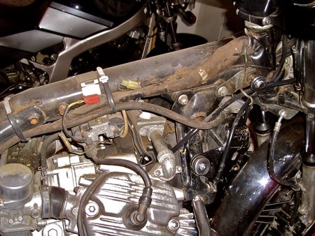

#2 | Geplaatst: 20 maart 2010 22:10 | Aangepast door: theojansen
het verschil zit denk ik in het verschil in type ontsteking.
de latere customs hebben transitor ontsteking met andere positionering v/d bobines.
waarschijnlijk komt die nieuwe tank van een latere custom .
theoj.
bobines latere type custom

Ik heb even naar de bevestiging gekeken. Even alles op een rijtje:
Donor: CX500 Custom, originele kleur onbekend
Bouwjaar 1983
CDI, met bobines dwars onder framebuis, zoals op de foto van Theo. Tank heeft een smalle 'tunnel' en een geschroefd embleem
Ontvanger: CX500 Custom, roodbruin
Bouwjaar 1980
CDI, bobines zitten in de lengterichtind aan weerszijden naast de framebuis.
Tank heeft een brede 'tunnel' met Honda logo als stickers.
Mogelijk dat het verschil aan de buitenkant te herkennen is op basis van het al of niet een geschroefd embleem. Misschien eens onderzoeken in Vechta.
De bobines zijn overigens hetzelfde. De bobines van de tweede motor zijn probleemloos in de beugel van de eerste motor te zetten en met wat passen en meten onder de buis te bevestigen.
