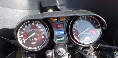

ik heb een foto gemaakt van de teller ,
dit zit op mijn cx 650E bj 83.
Schrijver mario
#12 | Geplaatst: 24 mei 2010 17:50 | Aangepast door: mario
ik weet niet of het goed gaat met de foto,s ik probeer het maar.
op mijn teller zit de km aan de buiten kant en is rood grote cijfers ,en aan de binnen kant mijlen ,kleine witte cijfers.
ik krijg de foto, er niet bij doe blijkbaar iets verkeerd
gr mario.

de foto, van mijn cx 650 E bj 83
