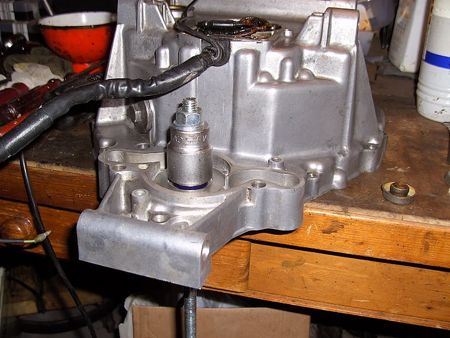

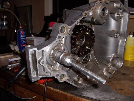

#8 | Geplaatst: 25 mei 2010 12:12 | Aangepast door: theojansen
alle 650 modellen hebben een 'groot gat' voor de seal. je hooeft dan niet te ruimen!!
op bijgaande foto's zie je hoe ik het doe.(dit was een 500cc, maar het principe is hetzelfde.)
succes, theoj
seal plaatsen
seal plaatsen
seal bijna geplaatst

Theo, bedankt, ziet er slim uit, ga ik proberen!
Nu nog iets ronds vinden wat over de seal heen past..
