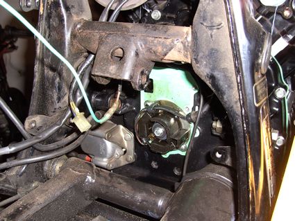

het schijnt dat je de nok die langs de pulsgevers draait 180 graden verkeerd kan monteren. of de bobines li en re verwisseld.
op de foto kan je zien hoe je bij het ''dekseltje'' kan zonder het blok eronderuit te halen.
(natuurlijk wel even wat andere delen verwijderen, o.a. luchtfilterkastje en demper.)
dekseltje
dekseltje
