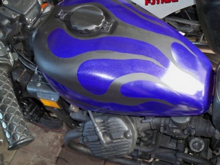

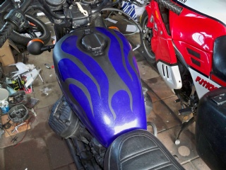

Hey iedereen,
eindelijk is het zover ik heb de tank van de CX500C van me vrouw gespoten. Heb net met Dré een heen en weer gestuur gehad met tanks die ik nu weer terug kan sturen omdat de tank klaar is. 2 foto's om even te laten zien. De tank is in het goede licht eigenlijk meer paars maar het foto toe

Vraagje, waarmee hebje het blok gespoten?
Schrijver Rinse
#3 | Geplaatst: 3 aug. 2010 11:39
Hittebestendige lak voor BBQ's en radiatoren. Werkt prima heb de motor al een paar laten lopen voor een lange tijd. Niets bladert.

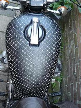

Nu we toch bezig zijn om elkaars tank te bekijken...zo ziet die van mijn voormalig rode 500c er nu uit.

#8 | Geplaatst: 3 aug. 2010 22:46
Ah een net gebruikt! netjes!! hahahaha
Ik heb dat met een zijkap gedaan met een visnetpanty! Mooi effect geeft het.

#9 | Geplaatst: 3 aug. 2010 23:15
Heb de zijkapjes en de zijkant van m'n radiator er ook me gedaan en geeft een mooi geheel.
Om het verhaal even helemaal af te maken het is met een net....kous gedaan.

Het ziet er leuk uit, maar ik begrijp er geen snars van. Dit vedient enige toelichting over hoe het een en ander dan gespoten moet worden.

Groetjes Marco die met smart zit te wachten hoe dat nu werk met die panty techniek...

Panty techniek is heel simpel. In het geval van Noman heeft hij eerst de tank wit gespoten laten drogen en toen een panty eromheen getrokken en toen zwart gespoten. Panty eraf en voila je hebt een soort slangenhuid. Trucje geleerd van NUB van Amercan choppers.

Hey Rinse,
Is mooi geworden die tank.

Zet er dan nog even een foto op van die groene, die is eigenlijk best mooi.
Als je er van houd dan.
Heb daar ook nog zijkappen bij.
