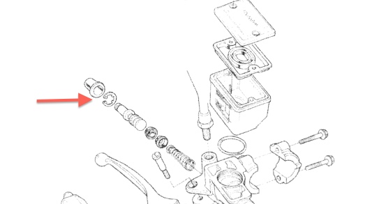

#5 | Geplaatst: 8 aug. 2010 11:52
Bart, ik bedoel het rood aangestreepte veerringetje en rubber op bijgaande tekening. theoj

#6 | Geplaatst: 8 aug. 2010 22:55
Theo, hoe haal je dat clipje precies weg? Kan je dat grijpen met een tangetje of zo? Die rubber die er zou moeten rond zitten is trouwens helemaal stuk, daar schiet bijna niets meer van over.

#7 | Geplaatst: 9 aug. 2010 11:29 | Aangepast door: theojansen
Bart, gebruik een zg. (binnen-)circliptang. als je die niet hebt lukt het ook wel met een priem die je door het gaatje prikt en dan vervolgens naar binnen/buiten wrikken aan 2 kanten. snap je het nog?
dat rubber hoesje is wel vaker kapot.
pas op: dat er in de resten van het rubberhoesje nog een metalen rand zit; die moet er eerst uit voordat je bij de circlip kan komen!

#8 | Geplaatst: 9 aug. 2010 13:13
Heel erg bedankt voor de uitleg, na het verwijderen van de rubberresten (en wat nog overbleef van wat ooit een metalen randje moet geweest zijn) zag ik inderdaad een circlip zitten.
