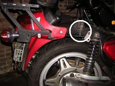

Hele suffe vraag! Maar hoe krijg ik het buddy zit los ik ben al een half uur bezig met zoeken.

#9 | Geplaatst: 12 aug. 2010 21:18
Zadel los?
Ondeveer 10-15 cm achter de schokdempers zit er links en rechts een hendel onder het zadel. goed kijken, kan bijna niet missen. En dan gaat het bijna vanzelf.
Bij een 'gewone CX500(z-A-B)' dus
