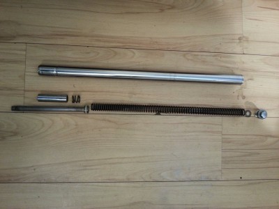

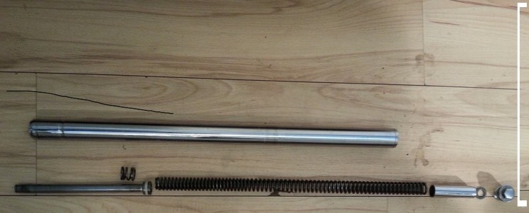

Hierbij wat foto's. de bus zat er al in (boven in) waar ik de korte veer had verwacht.
Ik heb deze vervolgens geheel onderin geplaats als ik de mannen goed heb begrepen.
De Bus zat er al in, ik had hier een korte veer verwacht
De Bus maar naar onder in de buis gedaan, als ik de mannen goed heb begrepen

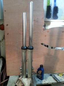

Het resultaat ven 1 van de veerpoten de hoogte is 7 cm gedaald. Tevens de keerringen vervangen en gevuld met 135 cc voorvorkolie.
Ik weet niet of dit voldoende is? Dus wederom wacht ik gespannen op uw antwoord.
de veer is veerpoot is ongeveer 7 cm korter.

Ik zou dit niet doen, 7cm houd je bijna niks over tussen de onderste kroonplaat en je vorkpoot.
Tevens verknal je de werking van de vork hiermee, wegligging zal dramatisch zijn.
Een voorkant is het belangrijkste van de motor, nu ondermijn je de werking ervan, en vrees dat je kroonplaat de poot gaat raken.

Met blok erin en erop zitten veert de vork zo'n 2cm in, dus daar moet je even goed naar kijken.

Kees, ik ben het met Joram eens dat jou experiment niet goed uit gaat pakken. Op het tekeningetje van Erik1 zie je een busje zitten van 2 of 3 cm. Jij hebt een veel langere bus gebruikt. "Normaal" zit er in de voorvork een lange en een korte veer. Blijkbaar is er al eens eerder aan de vork geknutseld en de korte veer vervangen voor dat busje. Dat wordt wel gedaan om de relatief slappe voorvork wat "harder" te maken.
#11 | Geplaatst: 1 feb. 2014 13:26
Mast,
Dat buisje waar joram het over heeft is ook origineel
Ter vervanging van de tweede veer.
Dan die tekening van erik, was ooit mijn idee.
Busje had een maat van 38mm
Totale dikte van het asje waar het overheen ging.
En dan nog de veer element 2 cm dieper in gestoken.
Speling tijdens max in veren was bij mij 5mm tot aan balhoofd plaat.
Dus was al heel krap.
Voor de rest was er zeer goed mee te rijden
