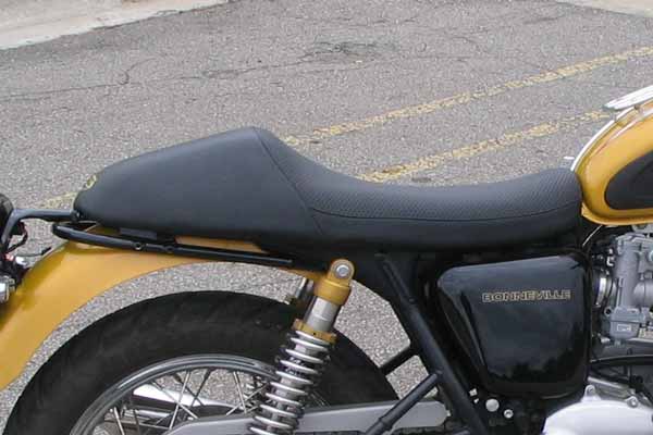

Hallo,
ik ben Boy Brouwer en ik ga binnekort mijn motorrijbewijs halen. Ik ben erg weg van caferacers en ik kwam op internet verschillende honda cx 500 caferacers tegen(zie afbeelding). Ik vroeg me af of dit erg veel moeite kost, ik was van plan om de koplamp/cockpit te vervangen door een ronde koplamp, ook was ik van plan om er een m-stuur op te doen. Verder zag ik op internet dat er verschillende kant en klare caferacer zitjes te koop zijn. Verder wou ik dan nog een ander achterspatbord erop doen en misschien een andere uitlaat. Is dit vrij makkelijk te verwezenlijken? Ik heb al ongeveer 3 jaar sleutel ervaring en heb mijn brommers ook wel eens aardig aangepast.
Ook vroeg ik me af of er 25kw begrenzingzetjes zijn voor de honda cx 500 aangezien ik nog geen 21 ben.
M.V.G. Boy Brouwer
caferacer
caferacer
caferacer seat
caferacer seat

ok bedankt, maar weet iemand waar je zon zitje kan kopen? Ik wil namelijk wel wat langere tochten maken en dan lijkt me zon polyester zitje toch niet zo comfortabel.
gr. Boy
Schrijver Arcath
#7 | Geplaatst: 8 dec. 2010 17:19
wat zijn langere tochten?
de hele houding van caferacer is nou niet heel erg geschikt om rondje rusland te doen.
wat betreft zadel kan je dan mischien beter opzoek gaan naar garelli sportzadel
nr. 19 in showroom
of zelf wat maken/laten maken.
Schrijver boyb
#8 | Geplaatst: 8 dec. 2010 17:35
zo'n 100km ofzo
zit zo'n zadel een beetje?
Schrijver Arcath
#9 | Geplaatst: 8 dec. 2010 23:43
voor 100km zou het best kunnen, ik denk dat je er alleen snel achter zult komen dat 100 km eigenlijk niet zo ver is.
belangerijk is dat je voldoende afstand tot de tank hebt dat wil zeggen een vuistlengte afstand voor je gecastreerd word.
en verder is het kwestie van uitproberen, ik ben zelf vrij lang dus heb liever een wat langere zit(vandaar garelli sportzadel is ongeveer 1,5 persoons zadel)
neem een plankie, stuk karton, gooi er een bult purschuim op en snij een vorm uit die je geschikt lijkt.. dan kan je wat uittesten zonder meteen duur zadel aan te schaffen.
