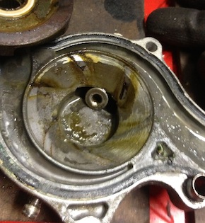

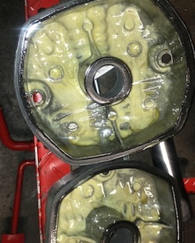

Na een ritje van Henk naar huis hoorde ik een "bijgeluidje"! De kleppen konden het niet zijn, toch maar eens nader inspecteren. Oliepijlstok zat wat sludge aan, daarna ook de klepdeksels even losgehaald. Mooie mayo!! zie foto!
Carter stond wat boven peil, koelwater onder peil; terwijl temperatuurmeter niet boven gemiddeld stond.
Blok losmaken, waarschijnlijk koppakkingen of waterpompseal en oliekeerring erachter lek.
De CX heeft tot het laatste moment gewoon gereden!
Blok onder de motor vandaan en waterpompdeksel en achterdeksel los.
Wat ik toen aantrof zag ik niet eerder:
Losse waaier, wel eerder gezien, maar ook een 'wiebelende' nokkenas-einde waar de waaier op hoort.
Volgens mij heeft de waaier samen met het dopmoertje de nokkenas zo geblokkeerd dat het laatste stukje afbrak. Naast deze schade waren ook nog de beide kettingspanner gebroken!
Dat die motor tot het laatst nog lekker liep verbaast mij behoorlijk.
Zo, nu weer aan 't werk.

waaierafdruk in deksel

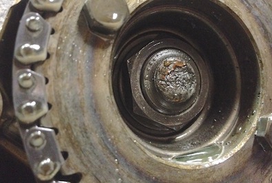

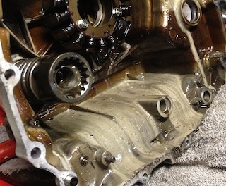

nog wat drama fotootjes:
sludge
sludge
nokkenas-uiteinde
nokkenas-uiteinde

Nou Theo, dat ziet er beroerd uit, zul je ook nog een andere nokkenas nodig hebben, pakkingset incl waterpomp seal. Succes met je reparatie,

Dat moet toch al een tijdje aan de gang geweest zijn? Wel mooie plaatjes, voor de serie "heb dáárméé gereden???" Zelf zou ik het blok maar helemaal open maken anders kan je later weer overnieuw beginnen. Gewoon alles nazien, vooral de lagerschaaltjes en dergelijke. Pas nog (als bekend) een blok dat zo gelopen had gesloopt, dat zag er aan de buitenkant nog best aardig uit, maar verderop niet meer.

Frans; Je hebt waarschijnlijk gelijk, ik denk dat het blok niet zo best meer is.
Het koperen ringetje op de waaier heb ik niet meer gevonden. Waar zou dat kunnen blijven?
Geen idee.
Theoj

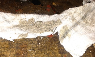

Zou het kunnen dat het koperen ringetje door de schoepen van de waterpomp is vermalen en in hele kleine brokjes in de koelvloeistof zit?
Succes met de reparatie.
#9 | Geplaatst: 13 sept. 2012 10:46
Koperen ringetje zal wel in ergens in je koelsysteem zitten.

Marcel en Teto, ik vrees dat jullie gelijk hebben, het koperen ringetje is waarschijnlijk vermalen. In de koelmantel v/d li.cylinder vond ik deze metaalprut. Zie foto.
theoj
''metaaldeeltjes''
''metaaldeeltjes''
