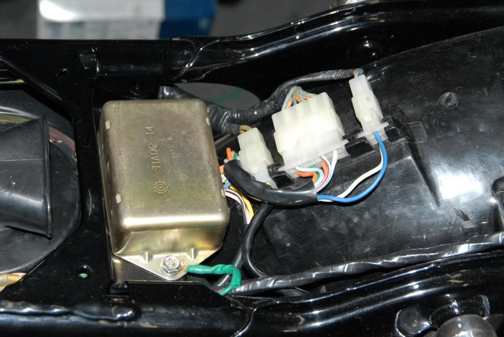

Waar ik me het meeste 'zorgen' over maak is die draad vanaf 'het kastje' onder de buddyseat. Hebben we het hier over een standaard CDI, of over een Ignitch CDI , als we het hebben over 'het kastje' ?
Metalen rechthoekig blok, iets groter als een pakje sigaretten, zit vast met twee boutjes, dat is de CDI.
(meestal) Kunststof blok, met aan één kant een brede stekker, dat is een Ignitech.
En bij een ignitech hoort een draad naar +12 Volt, geschakeld of niet.
We hebben het hier toch over een standaard CX, vergelijkbaar met die blauwe die je laatst aanbood?
't Is altijd prettig om te weten waar we aan moeten denken, als we ergens aan gaan denken, denk ik zo.
Ik zou een andere CDI unit proberen....
( kijken of we het ding weer aan de gang kunnen denken )
PS ( na alles nog eens nagelezen te hebben.)
Er loopt vanaf het 'kastje' één draad weg, naar ergens in de buurt van de accu. Dit is een groene draad, die meestal onder de CDI vast aan het frame zit. Dit is de (hoofd-)massa draad. En ja, als je die aan de plus 12 doet, krijg je vonken, veel vonken zelfs.

Ik heb ook het vermoeden dat het de groene draad is die onder de CDI aan het frame zit, met het boutje wat ook de CDI op zijn plek houd.
Maar waar Eekels dat draadje mee verbind is ook mij niet duidelijk.

Heel veel reactie.Maar het klopt groene draad zit er inderdaad dat zal wel voor de massa zijn,dat dacht ik zelf ook al.Maar er zat een draad bij de groene draad eigen maaksel van de vorige eigenaar die ergens aan zat en ik dacht aan de + van de accu.Maar ik vind dat zo vreemd dat die draad dan ook contact maakt naar het frame,of zie ik dat verkeerd.
Het is zo als ik die draad die extra aan de cdi zit aan de + wil doen waar hij volgens mij aan zat weet dat dus niet zeker vonkt het .En daar ben ik altijd heel voorzichtig mee dus ik heb niet aan de + gezet.

Als ik je goed begrijp is er een - draad bij de groene draad bevestigd door de vorige eigenaar. Waarvoor is natuurlijk onbekend.
Ik kan wel iets bedenken:
een - voor 12v aansluiting oid tom tom/telefoon/?
Als die draad bij de groene draad aan het frame zit: NIET aan de + bevestigen, dan maak je kortsluiting (had je volgens mij zelf ook bedacht).
Maar die draad zou geen probleem horen te zijn voor het starten.....
Daarvoor zou je de overige tips die hierboven staan door kunnen lopen.

Hier de foto .Bij mij zit bij de groene draad een extra draad.Of hij gaat naar d + of de _ daar heb ik niet op gelet met losmaken van de accu.Maar volgens mij kan dat nooit de reden zijn dat hij niet loopt.Hij gooit de motor goed rond en hij vonkt.Wat kan het dan zijn.Heeft de cx nog meer zekeringen waardoor hij niet kan lopen.Ik heb er nu maar een gezien naast de accu.
extra draad bij cdi?

Ja klopt ik heb een TomTom erop zitten maar heb ik vandaag eraf gehaald.Tomtom draad zat verbonden aan de verlichting is inmiddels ook los.Kan ik dus die draad verwijderen bij de cdi.
