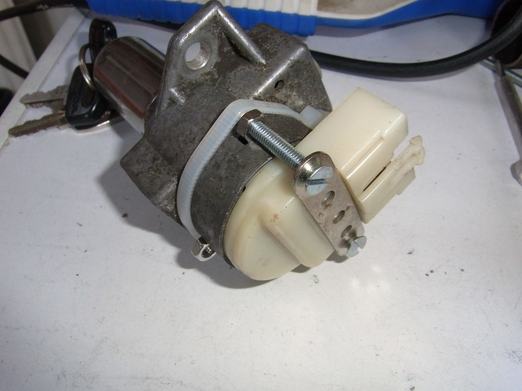

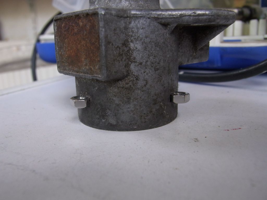

Zomaar een idee, en het werkt vast niet. En als het wel werkt kan het vast ook nog veel beter.
Het witte onderkapje zit vast met drie clipjes. Deze kunnen afbreken. waardoor het schakeldeel van het slot naar buiten komt zetten.
Verwijder de restanten van de clipjes
Plaats drie moertjes M4 in de sleufjes waar de clipjes normaliter doorheen steken. Bij mij kon ik de M4 moertjes met een waterpomptang er vast genoeg in drukken.
Zoek een stripje metaal van de juiste lengte, maak er twee gaatjes in, en zet het geheel vast met M4 boutjes (zie foto). Let op, als de gaatjes te ver van elkaar zitten trekken de boutjes de moertjes los.
Voor de zekerheid een ty-wrapje/afbindbandje boven langs de moertjes trekken.
Ik heb niet zo heel erg veel of goed metaal bewerk gereedschap, dus heb ik een stripje oude meccano gebruikt. Het derde, achterste, punt zit nog niet vast. Dat komt nog wel eens.
Het gebruikte slot zit in elkaar, valt niet uit elkaar en lijkt te werken. Kost wel een ietsjes minder als een nieuw slot.
slotrepa slotrepb
( reparare necesse est )
