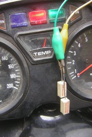

certifiable:
een mogelijkheid om de meter zelf te checken
Ja, heb ik ook eens gedaan.
Maar hoe was het ook al weer?
Onder de tank zit ergens een draad van de temperatuur sensor. Kleur is blauw/groen (?) Onder de tank is ook een stekker verbinding in die draad.
Neem deze los. Maak aan de kant die van 'voren' komt een weerstand vast van 4 ohm , of 8 ohm, in elk geval laag in het ohmse.
De andere kant van de weerstand gaat aan massa. Contact aan, meter slaat (volledig?) uit.
Neem voor meer test gedoe weerstanden varierend tussen 500 en 50 ohm, dan slaat de meter minder ver uit.
Ik heb toen een vermogens weerstand gebruikt die ik nog had liggen, ooit, toe ik ook een probleempje had.
Ik was vergeten de stekker vast te zetten....
temptest
en misschien is DIT ook wel handig....
( lang geleden was dit, in 2012 )

De boel testen zoals door HansV benoemd is nuttig, maar nog een aanvulling : het is normaal dat de wijzer zo ongeveer op de overgang van dunne naar dikke blokje staat en blijft staan, dan werkt de thermostaat goed. De meter in het plaatje van HansV (onder test) staat erg hoog. Bij echt warm weer gaat de meter soms wat omhoog bij veel warmte en weinig luchtstroom, bv. als je met 35 graden C buitenlucht op de snelweg gereden hebt en dan onderaan de afrit bij een stoplicht moet blijven staan. Bij koud weer wel eens wat lager. Vul indien nodig ook de radiator helemaal af, alleen tankje bijvullen is niet de bedoeling. En in het grote boek staat ook gewoon de test methode voor meter en opnemer.
