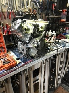

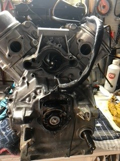

Nou vandaag ben ik toevallig bij marco becker geweest weer. En heb een nieuwe dynamo gekocht en een waterpomp seal want als je de dynamo vervangt gaat ook de seal vaak kapot. Ik heb de monteur de motor door laten meten en die komt bij de dynamo uit. Nou wil de beste man wel meewerken maar er is geen orginele dynamo meer te krijgen we is waar wel 2e de hands maar daar weet je het vaak niet mee die kunnen ook stuk zijn. Dus heb nu een immitatie via marco. Ik heb vanmiddag de motor opgehaald. En in mn garage gezet. Vrijdag ga ik beginnen met het blok er onder vandaan te halen, weliswaar met mn vader. Die heeft zelf zijn motor fiets gereviseerd lavera 1200 3 cilinder. Ik wil deze uitdaging tog aangaan omdat het tog een beetje hobby is. De monteur ging opZoek naar heel de dynamo en vliegwiel erbij. Daar kwam nog is bij dat die geen tijd had. Ik heb mn eigen visie. Na veel speurwerk en vragen en dagen er mee in mn kop te lopen, slapeloze nachten voor een motor, terwijl er hee andere dingen in de wereld spelen. Ik kan gewoon niet wachten om te rijden daar doen we het uiteindelijk voor
Frank
Schrijver Frank
#10 | Geplaatst: 21 mei 2020 08:29
zo daar ben ik weer, ik heb het blok er onder vandaan gehaald en nieuwe dynamo geplaatst, nieuwe waterpomp seal en alle o ringen en pakkingen vervangen, het liep voorspoedig, ook als je naar de filmpjes kijkt van Marco becker op YouTube moet je er wel uit komen, jammer dat je hier geen foto's kan plaatsen weet in vedergeval niet hoe je dat moet doen, als iemand weet hoe ik dat moet doen dan hoor ik dat graag, alles zit van het blok zit dicht en inelkaar van de week er weer onder hangen en starten, hoop dat alles het goed doet en niet meer op 1 cilinder loopt,

dat foto's plaatsen kom ik niet uit, maar hij doet het jongens, na het vervangen van de dynamo, hij start zelfs met de doppen los, het was wel even zoeken met starten want de start relais zekering was kapot, die heb ik doorverbonden, en de carbs lekken op de koperen dwarspijp, al met al hij doet het, ben blij, van de week even die ringetjes vervangen op de weerskanten van de koperen pijp van de carbs, en wachten op de zekering. ben blij mannen,
