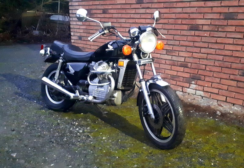

Het klinkt misschien stom , maar ik heb blijkbaar een ander type fusebox op mijn stuur..
Heb mijn deksel ondertussen maar hersteld omdat ik gewoon nergens GEEN vervangstuk kan vinden. πŸ€·β€β™‚οΈ
(busjes waren kapot aan binnenkant)
fusebox
Ook nog dit opgemerkt:
Voorste oem knipperlichten staan bij mijne op een ander plaats gemonteerd dan alle andere cx500c modellen..
Mijn staan dus op de lamporen van fabrizk uit , en niet een stuk eronder gelijk alle andere .. πŸ€”
knipperlicht
Dit zijn toch dingen die me opvielen.. iemand enig idee van variant of dergelijke??

Lastig te zeggen. De zekering houder kan van een ander model Honda zijn. bv een CB 750.
En de knipperlichten zitten inderdaad niet op de plek waar ze meestal zitten bij een C.
Een van de vorige eigenaren is bezig geweest om dingen aan te passen. Er zullen heel weinig 500C's rondrijden die nog helemaal origineel zijn.
En Honda heeft zelf ook wel verschillende onderdelen gebruikt op het zelfde type motor.

Hey , ja idd.. heb dus elke keer op zoekfunctie mijn type ingegeven, omdat de vorige eigenaar buiten de eagle opt spatbord NIETS heeft verandert.
Dus nu zoek ik op cb650 en cb750c en idd nu kom ik op die fuse box uit.. dus zal de hele voorkant miss ook wel uitwijzen op dit model 😎
Dan best maar de diameter van de voorvork opmeten als ik ander lamporen bestel voor de ledcustom wa erop komt..
Bedankt voor de info

Dat zekeringkastje is geloof ik normaal voor de laatste C(ustom) modellen, zie bv. deze Canadese uitvoering voor 1982:
Canada Cx500C 1982
de voorvork zelf ziet er gewoon "standaard" uit. De knippers voor zijn AFAIK niet standaard en ze lijken ook wat te dicht bij elkaar te staan (36 cm minimaal geloof ik in EU voorschriften nu 2022).
Zoals MAST al zei zal er wel meer veranderd zijn - de lak is zeker niet standaard - maar dat mag de pret niet drukken, ga lekker rijden!

Jep gevonden maar niet leverbaar zie ik.. mja het kapje is nu toch hersteld.
Ik keek via de europese versie op die site voor men vervang parts te bestellen.. daarbij dat ik hier dus niet opuit gekomen was πŸ€¦β€β™‚οΈ
(HONDA CX500C CUSTOM 1981 (B) EUROPEAN DIRECT SALES)
Voorvork lijkt me ook de standaard 34mm cx vork na opmeting..
De knippers zijn gewoon oem honda hoor, en staan op oem openingen van de lamporen..
Enfin na wat geprul eraf gekregen en opgeborgen ,moest ik em ooit terug stock willen zetten.. zijn nu vervangen door kleinere..
De lak: Zover ik weet altijd zwart geweest..?
(Wel ooit eens opnieuw herspoten zag ik wel)
Volgende winter ofzo wel eens alle lakdelen en prullen binnen brengen om nog eens terug volgens de oem kleurcode te restaureren.. dan zijn alle ouderdom putjes en krasjes er ineens uit.
En zijt maar zeker! start , draait en rijd als ne nieuwe.. zalig ding.

jij hebt het cx500c model met GL500 kabelboom, en ontsteking.
Vandaar. Is het latere model.
Ik heb ze wel vaker gezien. meerdere malen zelfs
Jij hebt ook geen cdi unit, maar nec ontsteking.
Ontsteek deksel is ook dikker, en de ontluchting van het blok is daar ook te vinden.
Let op contact slot, is lastig model, gl500 kan werken, maar ook model cbx1000 kan werken.
Het is echt uitzoeken, passen wat werkt...
