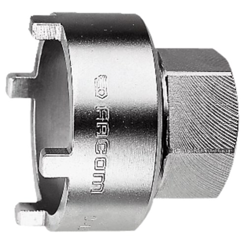

Ik wil graag de koppelingsplaten gaan inspecteren. Nu valt mij op dat er een speciaal soort moer de boel in elkaar houd. Nu heb ik wat zitten googlen naar een dop die daar op zou passen maar krijg niets gevonden waarvan ik met zekerheid kan zeggen dat die past. Hetgeen wat ik vind is ook niet iets waar je een 1/2" slagmoersleutel op kan aansluiten.
Iemand enig idee welke dop ik moet hebben waar deze te vinden? Bij inknijpen van de koppeling komt de koppeling niet los namelijk. Kabel is al vervangen en op de juiste speling gezet, vandaar dat ik de platen even wil gaan inspecteren en eventueel vervangen.

Daar bestaan doppen voor. Zoals deze: dop
Welke maat precies weet ik nu niet.
Zelf heb ooit een dop gekocht en daar stukjes uit gezaagd zodat het in die moer past.

Het is het beste een passende dop te kopen / hebben en die pas te zagen op de koppelingsmoer.

Hmmm oke, is het proberen waard denk ik. Bij cmsnl kan ik wel iets kopen alleen kost dat tootlje 112€, vind ik wel een beetje te gek voor die paar keer dat je het nodig hebt in de zoveel jaar.

Zelf maken lijkt de beste oplossing.....

Dop 24 moet je hebben:

tijdje geleden heb ik zo'n dop uit oost Azië laten komen, hebbedingetje, lijkt te passen maar nog niet echt gebruikt. Het was deze (klik) dacht ik. Als gewoonlijk is die met verschillende namen/prijzen daar te vinden, zoek eens op " gy6 clutch tool " oid.
En voorzichtig, zeker als je een zelf gemaakte dop gebruikt, als je uitschiet dan breken de pootjes van de drukplaat in de koppeling nogal makkelijk af. RaRa hoe weet ik dat

Dank voor de reacties allen. Ik heb, zoals JiMi, aangaf een dop 24 gebruikt. Hier heb ik dus vier pootje is gedremelt van 5mm breed en 6,5mm diep. De tandjes bleken uiteindelijk net iets te dik dus heb ze van binnenuit wat bijgeslepen totdat hij goed paste. Daar is de boel goed mee uit elkaar gekomen.
