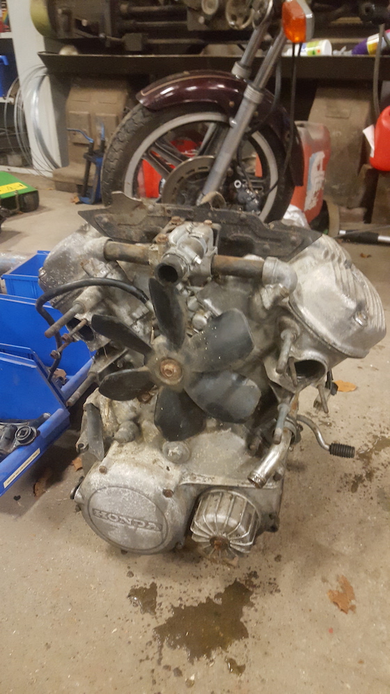

Momenteel zit het blok er weer onder, vorige week zaterdag heeft hij voor het eerst weer 'gelopen'. Hij liep niet echt lekker, maar vandaag nieuwe bougies er in en hij loopt alweer een heel stuk beter.

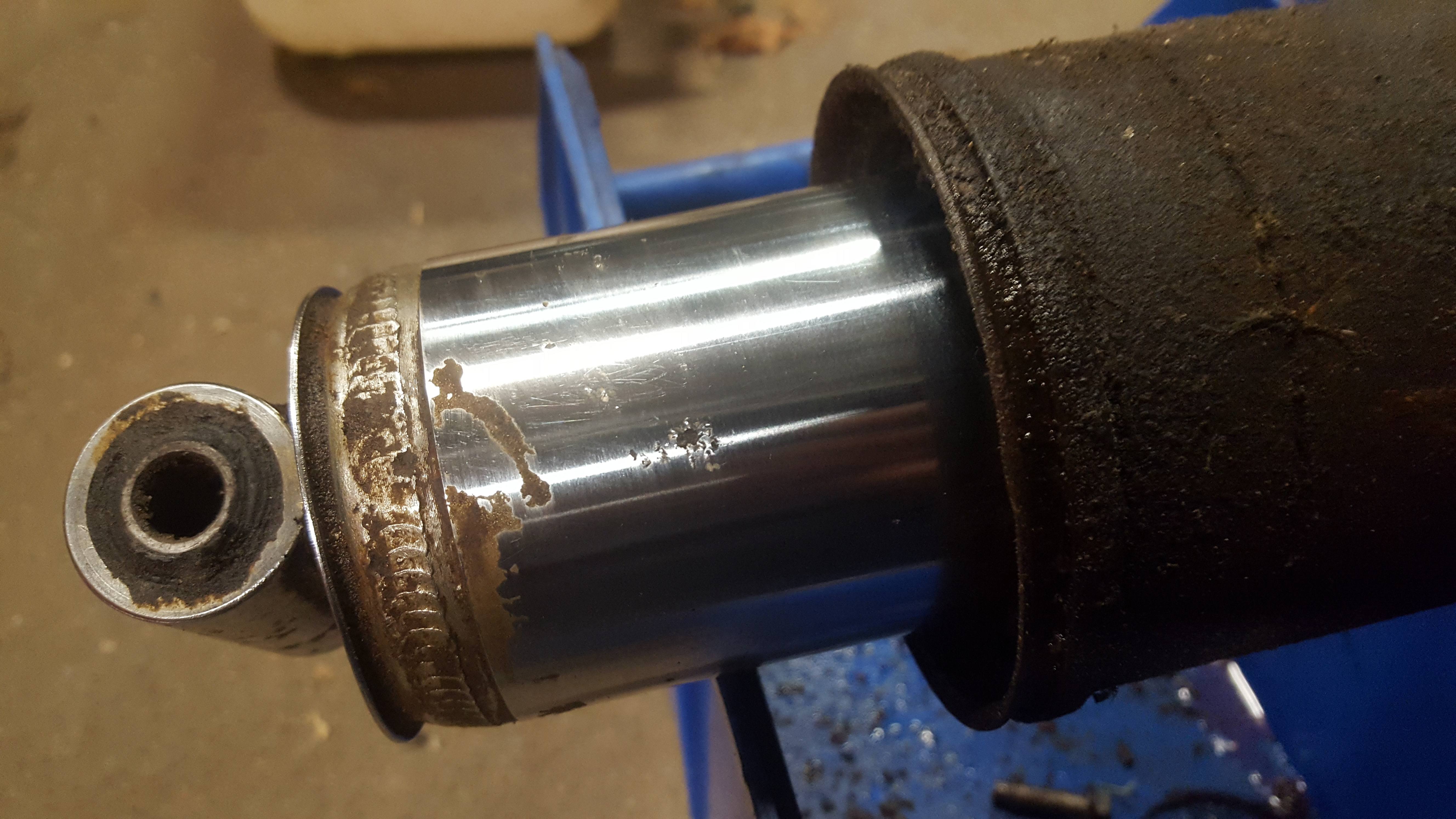

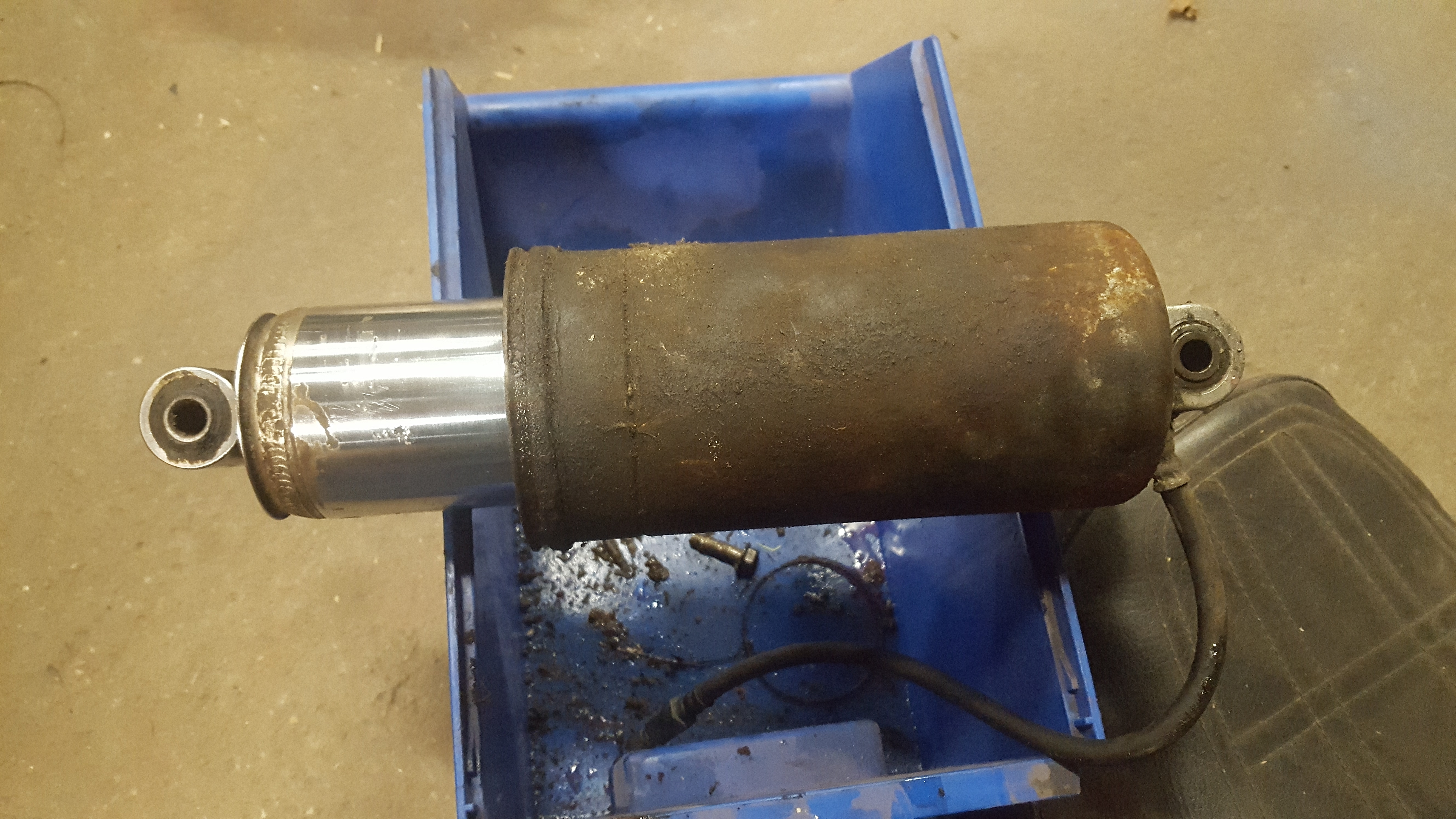

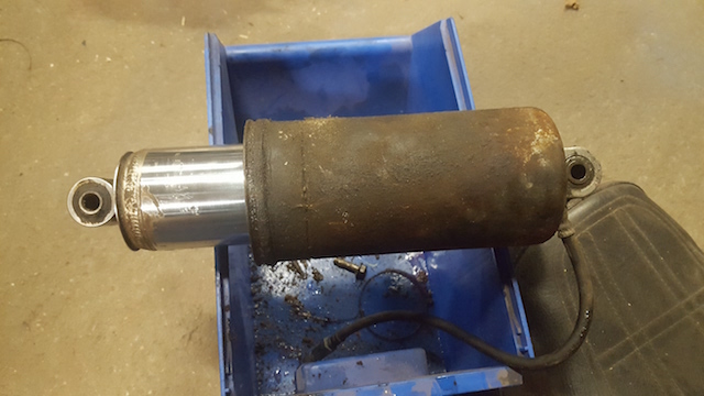

Vanavond weer eens aan het sleutelen geweest, dit keer was de achter demper aan de beurt. Deze lekt denk ik iets want het hele ophangpunt is vettig.
Veerophanging
En ook onder de harmonica-hoes zat genoeg zand en vettige rommel. Op de foto de zuigerstang al weer wat gefatsoeneerd. Het leek wel alsof er een goede offroad race mee gereden was, zoveel zand zat er op de zuigerstang.

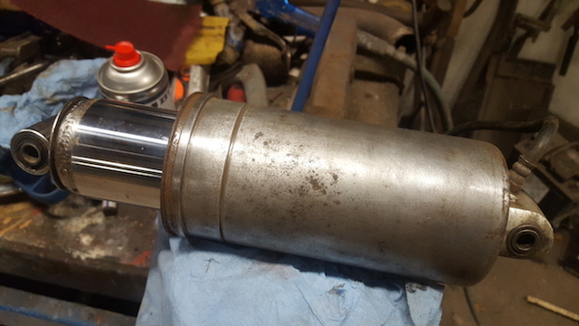

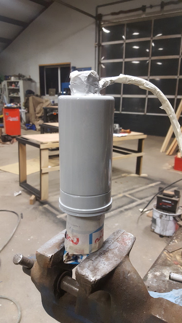

Aangezien die onderdelen voor de demper nog niet binnen zijn, toch alvast met de buitenkant van de demper begonnen. Deze zit nu in de netjes in de grondverf.
Van:
demper
Naar:
Demper2
En het (voorlopige) eindresultaat van vanavond:
demper eind

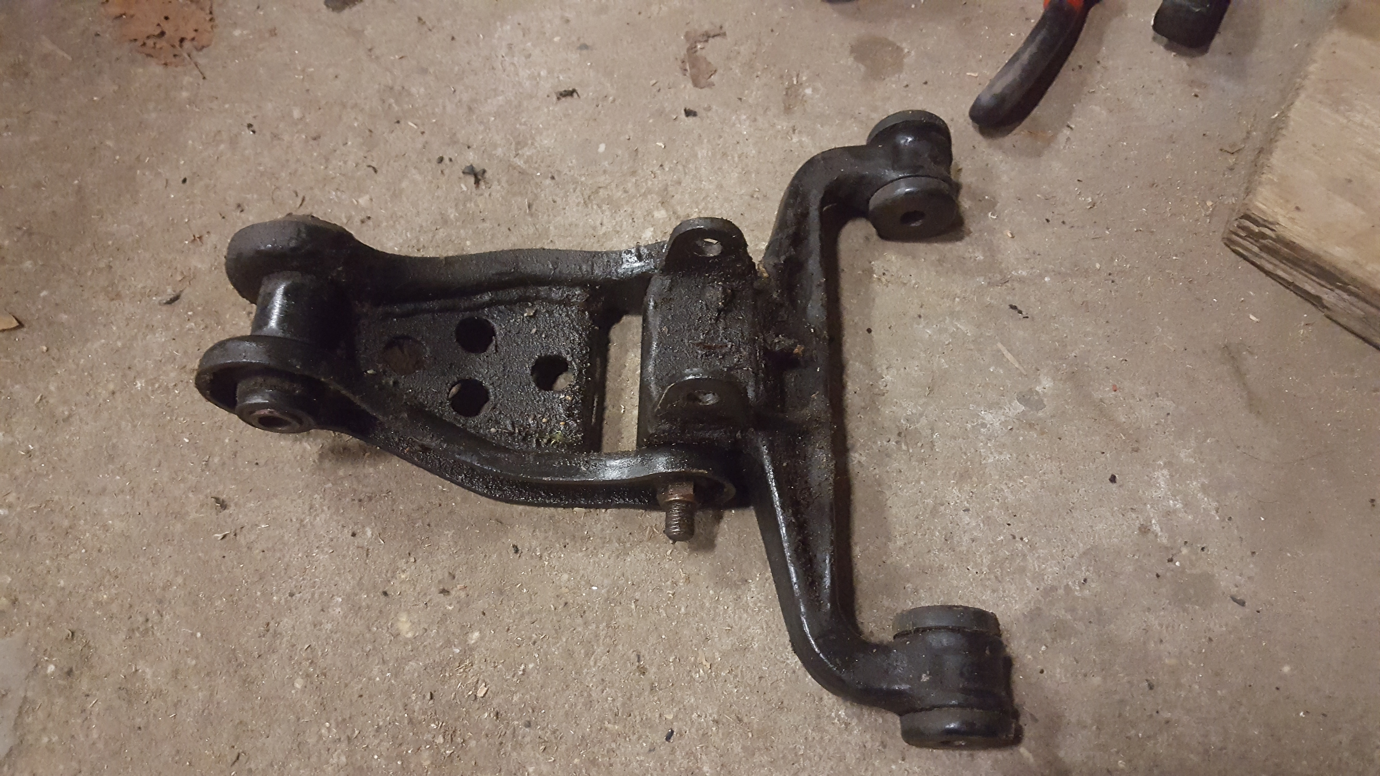

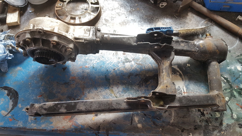

Dus maar eens de achterbrug gedemonteerd. Deze ziet er nog goed uit, geen gaten ingeroest, ook de as zit nog goed in het vet. De olie van de cardan voor de zekerheid maar vervangen, deze zag er nog wel goed uit, maar nieuwe olie kan nooit kwaad.
Achterbrug

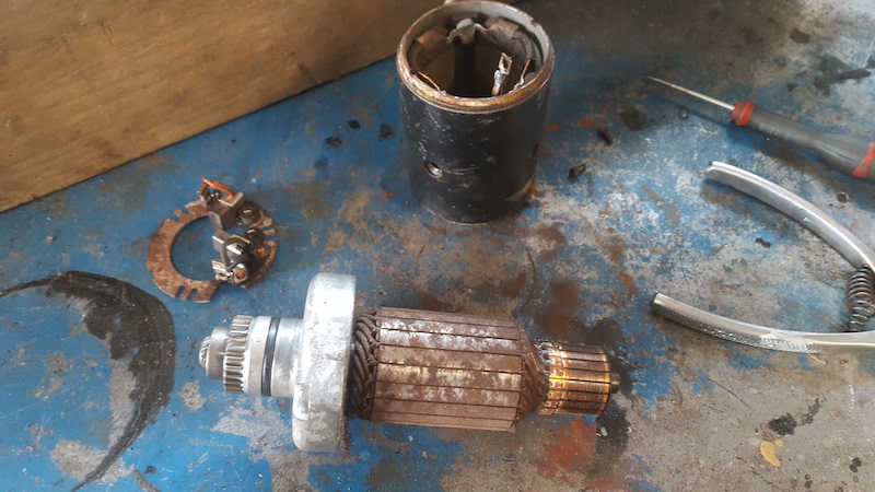

Ook de startmotor maar eens los geschroefd, ook geen overbodige luxe om deze weer eens iets op te schuren.
Startmotor
