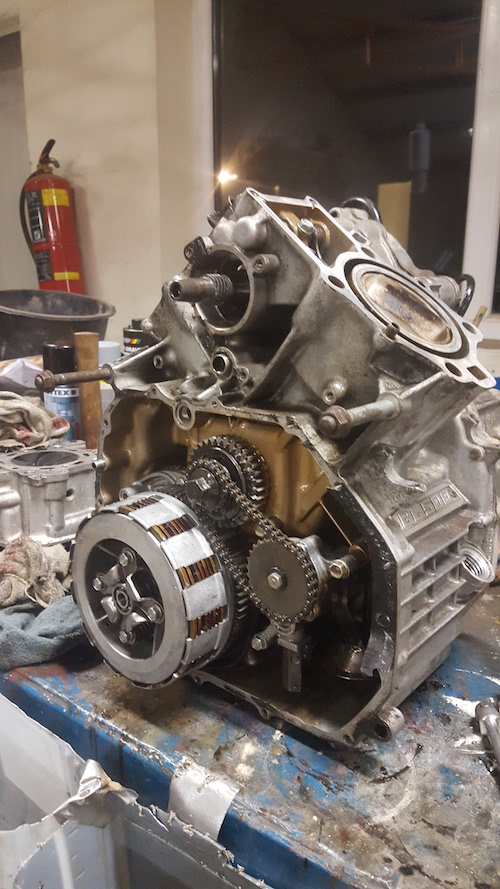

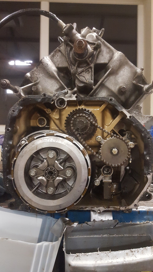

Vanavond het blok eens een stuk los gehaald vanwege de hoeveelheid sludge die in het blok zit. Ik vermoed dat de sludge komt door het lange (6 jaar) stil staan van de motor, de condens van het alu blok wat neerslaat in de olie. De koppakking was namelijk nog goed, dus daar kan het niet door komen.
Nu heb ik de deksel aan de voorkant van het blok eraf en zie ik dat de ketting naar de oliepomp wel erg slap hang.. Ik heb alleen nog niet helemaal door hoe ik die ketting kan afstellen. Of zit dit in de pomp zelf, dat als er druk komt hij op spanning komt te staan?
