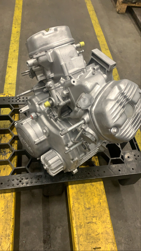

Nummer 2:
Nu alles uit elkaar ligt, schoon gemaakt is kan ik de boel laten stralen bij een kennis.
Alles afdoppen was nog even wat werk maar het is gelukt.
Nu is het een kleur kiezen, verf (VHT lak), pakkingen en keringen bestellen zodat het blok er straks netjes bij staat.
Zie foto's:

Nummer 4:
Spuiten van het blok in delen.
Eerst heb ik het blok in zijn geheel in de primer gezet, dit was goed te doen en net zo makkelijk.
Daarna heb ik het middelblok gespoten in de kleur Beige, zo ook de koppen en deze heb ik in de oven afgebakken.
De klep deksels en cyl.kop deksels worden zwart ook van VHT.
Dat ziet er dan zo uit, zie foto's:
