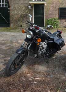

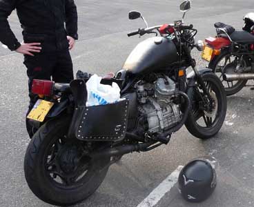

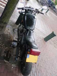

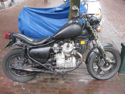

Vanwege een buitenkansje op een nieuwe motor; bied ik met pijn in het hart mijn CX500 aan. Als appartementsbewoner zonder garage in Amsterdam, is het houden van 2 motoren helaas geen optie.
Het gaat om een CX500 frame met een prima GL500 blok. Tank, uitlaat, zadel en stuur zijn aangepast (zie foto's). Een leuke motor die in november 2010 onder handen is genomen door dhr. M. Becker. Ik heb er sindsdien zo'n 2500 fijne toerkilometers op gereden (km-stand door nieuwe blok onbekend).
Werkzaamheden november 2010:
- Remmen zijn compleet vervangen. Nieuwe remklauwen (2e hands) schoongemaakt en nagelopen. Remcups ingevet, net zo als alle andere bewegen delen.
- Voorwiel heeft een goede 2e hands band gekregen van het merk AVON.
- Voorpoten: nieuwe keerringen en olie.
- Motorblok: gereviseerd tweedehands blok geplaatst
- Carburateurs: geheel schoon gemaakt, nagelopen en afgesteld.
- Nieuwe luchtfilter
- Koppelingskabel en toerenteller vervangen
- Remlichten nagekeken (nieuwe lampjes gemonteerd), een nieuwe trekschakelaar voor de voetrem. Tevens de schakelaar op het stuur schoongemaakt.
- Nieuwe benzine filter, nieuwe bougie kabels gemonteerd.
- Totaal materiaalkosten 500,- (ex arbeid; blok zit daarbij was 275,-).
- Extra: Nieuwe Accu uit oktober 2010 (55,-), bon aanwezig
Minpunten van de motor:
- Tank is van binnen niet goed. Moet vervangen worden. Het huidige blok en carburateurs hebben altijd achter goed benzinefilter gezeten.
- Elektrische bedrading is onlangs flink aan schroeien geweest. Ik heb de reden niet kunnen achterhalen. Onder het zadel is dus wat soldeer werk te doen. Motor is wel rijdend en alle elektrische onderdelen werken ook nog.
- Zadel zit los (vanwege bekijken elektra), maar dat is zo vast te zetten met aanwezige schroef.
Kortom: een leuk project voor iemand die een beetje kan klussen, of een leuke donor motor met nog een hoop goede onderdelen waaronder een prima blok. Ik hoop echter dat iemand er een leuk project in zit, want de motor rijdt echt heerlijk.
Af te halen in Amsterdam, leren zijtassen krijg je er gratis bij. Meer foto's op aanvraag.
Richtprijs: 450,-.
