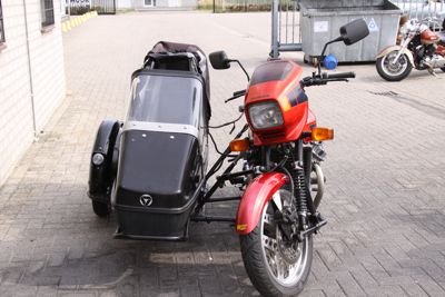

ik zoek een kuip voor mijn nieuwe aanwinst.
eehheen: ZIJSPAN!!
ik heb een beugel voor een GL-kuip en die past volgens mij op een E-type. en dat is de zijspanmotor; het zou mooi zijn als ik daar een GL kuip op kon maken.
wanneer iemand iets heeft hoor ik dat graag.
(ik moet nog wel veel leren qua rijden, laatst bij Hansv tegels geladen voor wat gewicht in de bak)
CX650E-velorex
CX650E-velorex

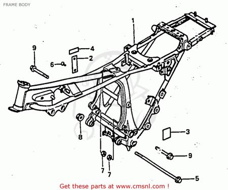

#5 | Geplaatst: 14 sept. 2009 18:54
Let op want hoewel het frame dezelfde bouw heeft zal je voor de GL kuip ophangnig wel wat moeten gaan boren in het Frame. Als ik mij goed herinner zit het kuip frame bij de voorkant met een bout vast die door het frame heen loopt. Ik kan het fout hebben want het is al weer een tijd geleden dat ik voor het laatst aan een Silverwing gesleuteld heb.
Wouter
#6 | Geplaatst: 14 sept. 2009 21:50
dat klopt Wouter, maar de CX-E heeft ook een gat "voor" de tankbevestiging.
zie de bijgaande tekening.
dank voor je opmerking, ik ga hopen dat het past. theoj

Waar je bij het plaatsen van de SilverWing kuip, wat een fijne kuip is, wel op moet letten is de stuurhoogte. Op een SilverWing zit normaal natuurlijk een hoog stuur, beetje lijkend op een custom stuur. Op jouw E zit een erg laag stuur, die zal waarschijnlijk op de kuip terecht komen. Dat is ook de rede dat ik zelf een stuur gelast heb voor mijn ArmyWing.
Succes met leren "Spannen", we spreken elkaar daar nog wel eens over!!
#10 | Geplaatst: 15 sept. 2009 10:10
@ Erick1, ja leuk is het zeker, maar ook heel erg wennen aan het rijden. 't heeft niets met 'gewoon' motorrijden te maken. we spreken elkaar wel weer en ik ben benieuwd naar je tips.
(een heb er al gekregen en dat is dat ik het stuur aan moet passen voor de GLkuip.; daar had ik niet zo gouw aan gedacht)

Heey Theo,
Hoeveel kilo heb je in de bak gestopt??
#14 | Geplaatst: 15 sept. 2009 18:46
Erick, ik heb het niet gewogen, maar het zijn bij elkaar ongeveer 3stuks 60x30 grindtegels.
alles gaat nu beter rechtuit en de bak stuitert niet meer maar veert als je over een hobbel rijdt.
ik heb ook de toespoor vergroot, die bleek nul te zijn.
theo.
#15 | Geplaatst: 16 sept. 2009 23:19
Heey Theo,
Blijf voorlopig even zo rijden en haal, als je een flink stuk gereden hebt er 1 tegel uit. Ik denk dat hij goed rijdbaar moet zijn met maar 1 tegel er in. Maar denk daar pas aan als je meer ervaring hebt met rijden. Zelf heb ik nog slechts een zakje lood in de bak liggen. We moeten maar eens een afspraak maken om samen wat tips en tricks uit te wissellen.
