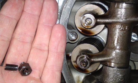

Hallo,
Sinds gisteren hoor ik aan de linkerkant van mijn blok getik. Dit getik loopt op zodra de toeren ook oplopen (niet qua geluid maar qua snelheid). Voorheen had ik dit getik uiteraard niet. Wat kan dit zijn?
Gr Frank

Hallo Frank, dat zouden de kleppen kunnen zijn. Hoe meer toeren, hoe vaker de tik die een klep kan geven, te horen is.
Wat noem jij links? Als je op de motor zit? Of als je met je gezicht ernaar toe staat? Als je erop zit, zit rechts de distributie ketting /spanner. die wil nog wel eens voor herrie zorgen.

Loop je olie filter na, en kijk of daar sporen van slijtage terug zijn te vinden.
Brons kleurig, dan zijn het je lager schalen.
Zwart (heel fijne stof) dan is het vaak de distributie.
Is er niks te vinden, dan is er een hele grote kans dat afstellen van je blok de oplossing is.
Het kan ook zijn dat een klepstel schroefje kapot is. Dus kleppen stellen, en de schroefjes er altijd even uit draaien om het druk vlak na te lopen.
Kom je er nog niet uit, dan mag je altijd contact met me op nemen.
Groetjes marco Becker

Ik ben erachter wat het getik is...
gelukkig geen distributie ketting of lagers. Maar een kapotte klepstel schroefje. (als dit onderdeel zo heet). Het is gebroken dus het moet vervangen worden. Weet iemand waar ik dit onderdeel kan verkrijgen?
Zie foto voor verduidelijking.
Gr Frank

#5 | Geplaatst: 17 juni 2011 17:00
zie foto (als die nu wel lukt)

Moertje is ondertussen besteld... Ben in afwachting. Hopelijk is er niet teveel kapot.
