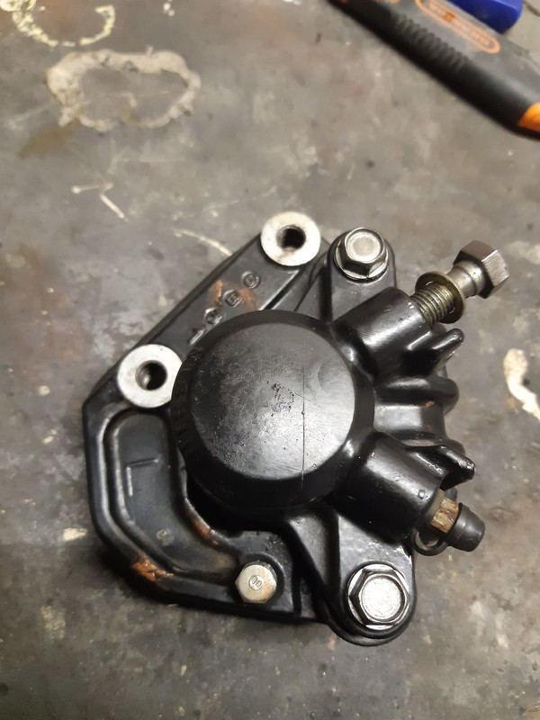

hallo
ik was op zoek naar een andere linker remklauw de mijne bleef lekken na zetten van nieuwe afdichtingsring en was al niet zo mooi meer
ik vond een mooie op mp , kreeg hem binnen . netjes uit elkaar gehaald die nieuwe keerringen geplaatst allemaaal prima tot ik bij de motor hem wou monteren
ik denk uhhhhh da past niet , heb ik dan dan verkeerde besteld er staat toch een L op ? ik kijken en kijken
na veel zelf twijvel en oude onderdelen nakijken lijkt het mij erop dat iemand een rechter zuiger op een linker achterplaat heeft gemonteerd want ik heb de banjo bout boven zitten
klopt dit met jullie bevindingen of sla ik compleet de plank mis ?
zie foto ( als me dat lukt )
remklauw

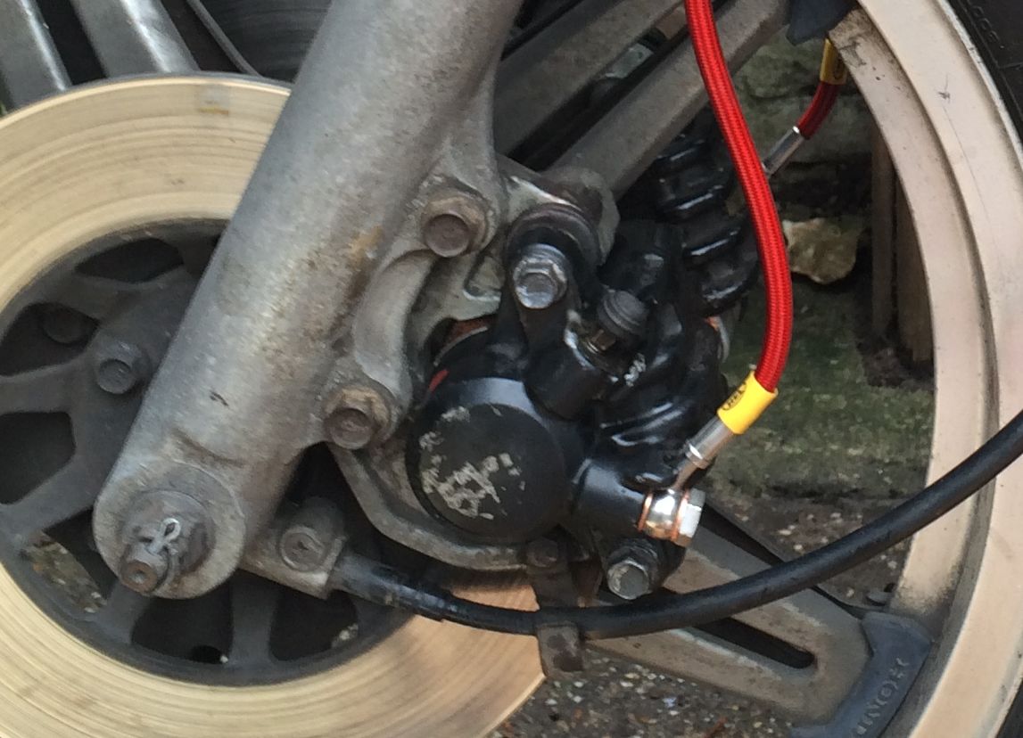

Ik denk dat je gelijk hebt. Heb het even nagezocht in mijn nogal uitgebreide foto-archiefje, en daar heb ik een foto van een linker remklauw, waarbij de banjo en ontluchting net omgekeerd zitten dan op jouw foto.
linkerrem
Dus: probleem of uitdaging....
Hans

haha identiteit opgelost heb nog ergens een rechterachterplaat nu nog zoeken naar echte linkerklauw denk ik brummen
zo zie je maar weer stukje wijzer
