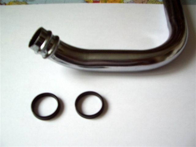

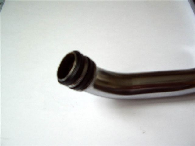

#7 | Geplaatst: 23 maart 2007 22:24
Zal voor de heren een foto maken hoe het moet
ouwe-jan

Schrijver Lemmy
#9 | Geplaatst: 23 maart 2007 22:54
Zet je die foto ook op deze site ouwe-jan? Voor mij en ik denk andere cx-broeders altijd interessant om even te kunnen zien.
Alvast mijn dank!
Gr
Lemmy

#11 | Geplaatst: 24 maart 2007 09:14
De water pijp van een 500 is het zelfde als van een 650
groeten O.J. die vanmiddag de foto`s gaat maken
