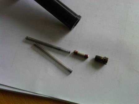

mmmmm, ik ben dus nu ook met de bougiedoppen bezig..
bij mij zitten er zie foto de lange veren in en nog hele prima weerstanden..
ik wil het liefste deze vervangen door een lange vaste pen... weet iemand hoelang deze moet zijn?
groeten
marty

#9 | Geplaatst: 24 okt. 2010 15:05
hey andre,
de weesrtand in serie zorgt voor een lagere spanning (verdeling) op de bougie,
dus ik snap je verhaal niet precies
ik wil ze er ook uit hebben, iedereen op het forum natinonaal en internationaal praat daar ook over.
ik vind alleen de gebruikte in mijn geval lange veer niet goed genoeg, er zitten toch al wat oxidatie aan dus wil een vaste aansluiting. niet met een veer. maar dan moet het wel heel precies passen.
daarom de vraag hoelang moeten de vervangende weerstand en veerlengte zijn
begrijp ik je goed?
groeten
marty

#14 | Geplaatst: 27 okt. 2010 11:12
goedemorgen,
bij mij zijn ze op het advies van de meeste er ook uit. nu heb ik toen ik jong was ook een electronica opleiding gevolgd en het kan ook best hout snijden wat jaap43 aangeeft.
mijn storing zat met name toch in een oxidatielaag bovenin de bougiedop en toen ik die weghaalde was het prima in orde... heel trickie hoor zoals zich dat voordeed, had nl net de weerstanden weggehaald en was het nog niet in orde.
maar met scherpe schroevedraaier krap krap en toen voor elkaar. eerst gemeten en prima..
dus ga denk ik de hardere bougiekabels nog vervangen als het kan en van daaruit loopt ie prima en laat ik het vooralsnog zo
