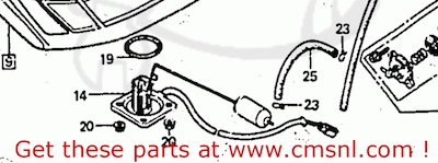

voor de werking zie bijgaande tekening.
voor wat betreft de afwijking v/d teller; dat is wel heel veel, de mijn wijkt hooguit 4km af bij die snelheid. helemaal correkt zijn ze nooit.
groet, theoj
tankvlotter 650E
tankvlotter 650E
