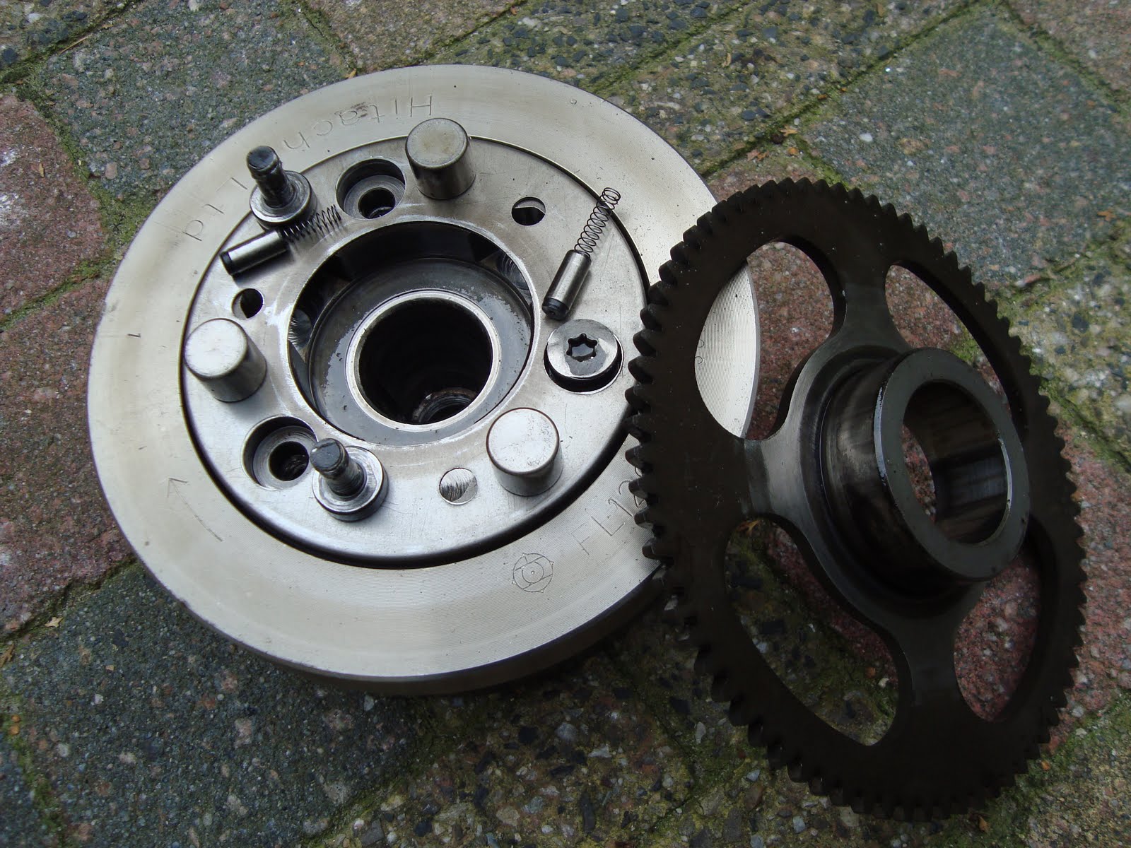

#6 | Geplaatst: 26 maart 2011 12:17 | Aangepast door: MAST
Hallo Mario, in het verhaal dat Frans Brinkman aanhaalt, wordt verteld hoe je de startmotor kan aanpassen, zodat de aarding (het min contact) beter wordt.
Zoals HansV ook al schrijft, het tandwiel van de startmotor beweegt niet naar voren.
Het drijft in het motorblok een ander tandwiel aan, dat middels een startkoppeling de krukas aandrijft.
zie het plaatje:bij CMSnl. Tandwiel nr 2 wordt door het kleine tandwiel van de startmotor aangedreven, de rolletjes en veertjes van 6,7 en 16 vormen de startkoppeling. (die zitten weer in de rotor.)
Zie ook de foto van de rotor met de (kapotte) startkoppeling van mijn 650.
startkoppeling
